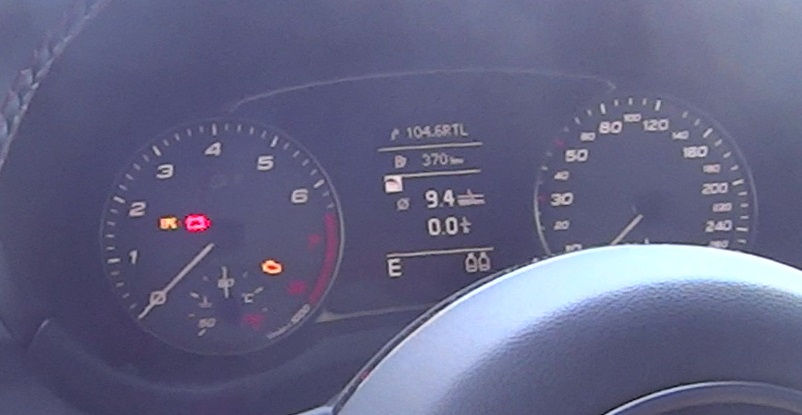

    Der Zeiger müsste aber trotzdem über 90 °C gehen. Vor der 90 ist der Wert grob betrachtet auch sehr genau.
    Anbei wie es bei mir aussah.
      73,3 KB
      520
      121,4 KB
      531
