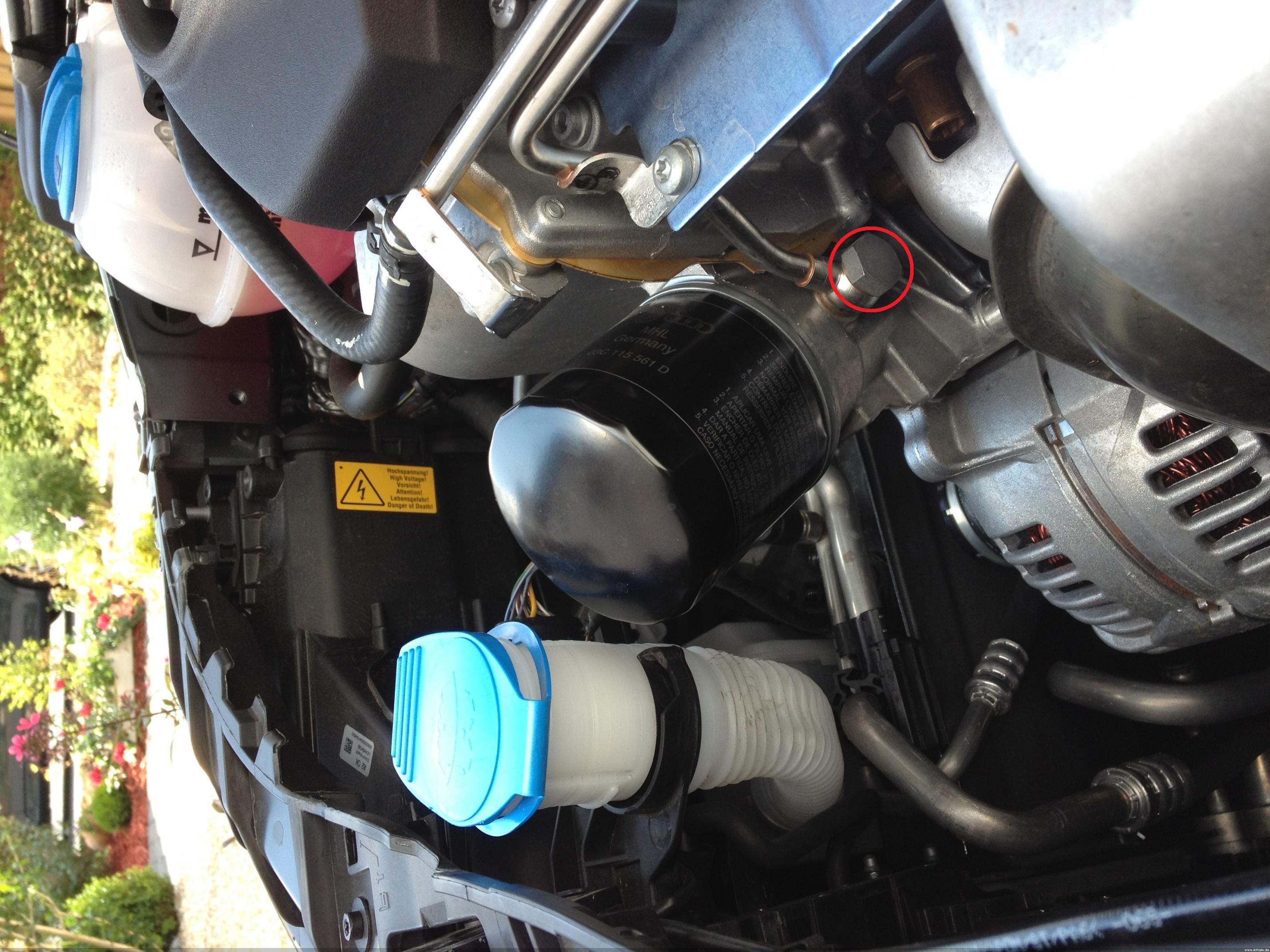

    Zum Schluss noch eine ganz blöde Frage bezüglich des Fotos von Chicks:
    Kann man den Öldruck-/temp Geber nicht auch irgendwie hier (siehe Foto, roter Kreis) anbringen, und sich damit die Adapter-Bastelei sparen?
