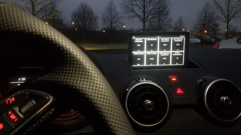

    Und es geht doch... 18€ WLAN OBD Adapter von Amazon + Android Radio mit App CarScanner.... I LOVE IT!

    Kann du uns denn vielleicht verraten welchen von den vielen WLAN OBD Adaptern von Amazon du gekauft hast?
