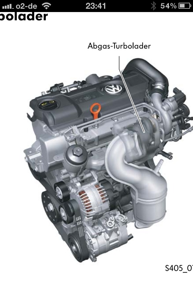

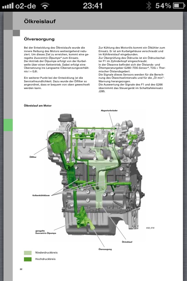

    ImageUploadedByTapatalk1344462144.985964.jpg ImageUploadedByTapatalk1344462153.654203.jpg ImageUploadedByTapatalk1344462164.171734.jpg
    So sitzt der Ölfilter zu mindest beim 90kwler.
    Und noch oben ist noch genug Platz für den Adapter.
    Nur unser Ölfilter hat da ja so eine komische Dichtung. Und das geht dabei ja leider verloren und ich weiß nicht ob das ganze dann stört?
  9. Chicks
    Chicks Lebendes Lexikon
    Jan 28, 2012
    1,214
    162
    Das ist der 136kw Motor.
    Sollte also auch noch Platz für den Adapter sein. Sonst muss eben was Verkleidung weg ;)

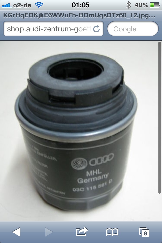

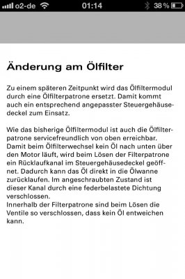

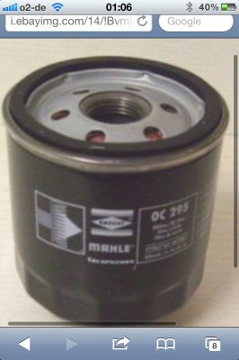

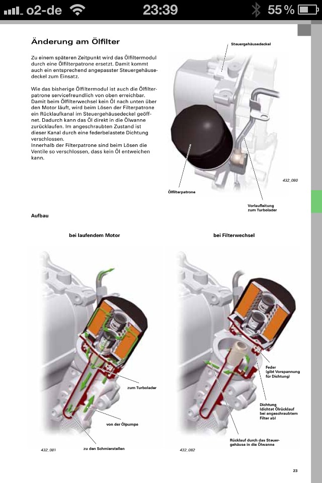

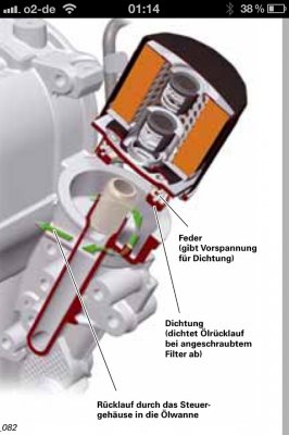

    Also auf dem einen Bild sieht man ja diese Gummidichtung die vorsteht. So und genau die macht mir halt im mom Probleme. Weil die soll einen Ausgang versperren der beim Wechseln des Ölfilter offen ist damit kein Öl über läuft. Wie auf dem einen Bild zu lesen ist bzw. Auch zu sehn. ImageUploadedByTapatalk1344467723.644055.jpg ImageUploadedByTapatalk1344467735.087947.jpg
    Das andere zeig halt einen Ölfilter der beim Polo 6r 1.4 Tsi verbaut wird. Bei dem würde der Adapter ohne Probleme passen. ImageUploadedByTapatalk1344467206.134967.jpg
