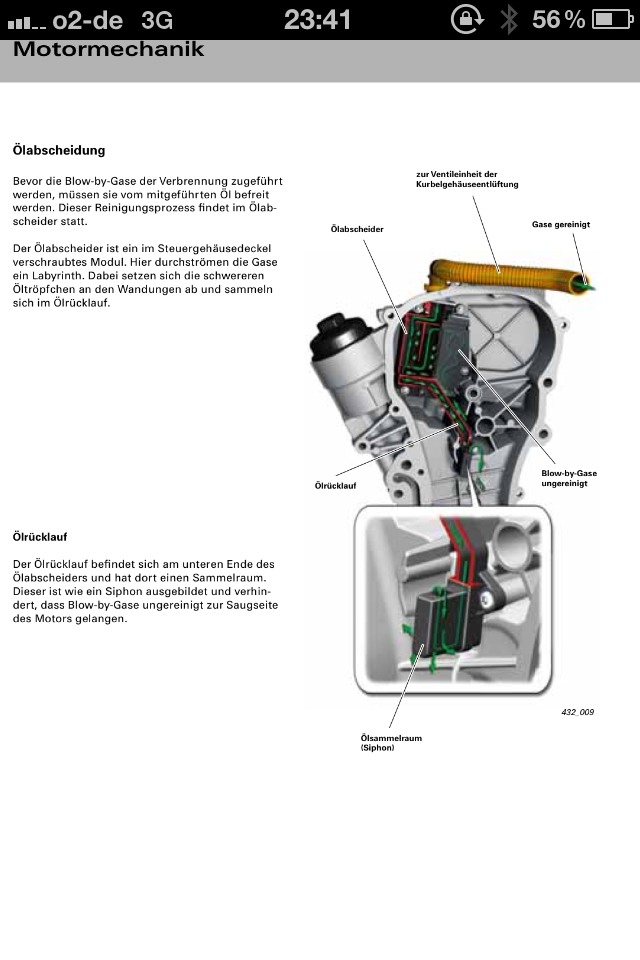

    Fotos vom offenen "Steuergehäuse" wären noch toll. So erkenn' ich leider nicht viel. :/
    Und dann bleibt eben noch das "Beauty-Problem" wenn wir einen normalen Ölfilter verwenden, dass das Öl herunter läuft beim Öffnen des Filters.

    Also das Foto kann ich dir noch anbieten.
    Aber ich werde das alles am We noch messen.
