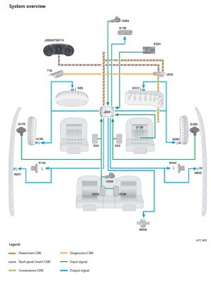

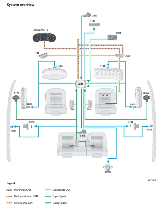

  1. Carisma1996
    In der A-Säule sind doch Airbags verbaut.
  2. A1Scuba
    In der Dachseitenlinie sind Airbags drin, weiß nicht wie weit die in die A-Säule gehen. Der untere Bereich der A-Säule sollte airbagfrei sein. ;)

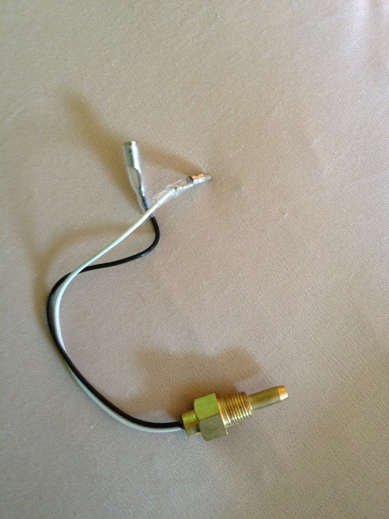

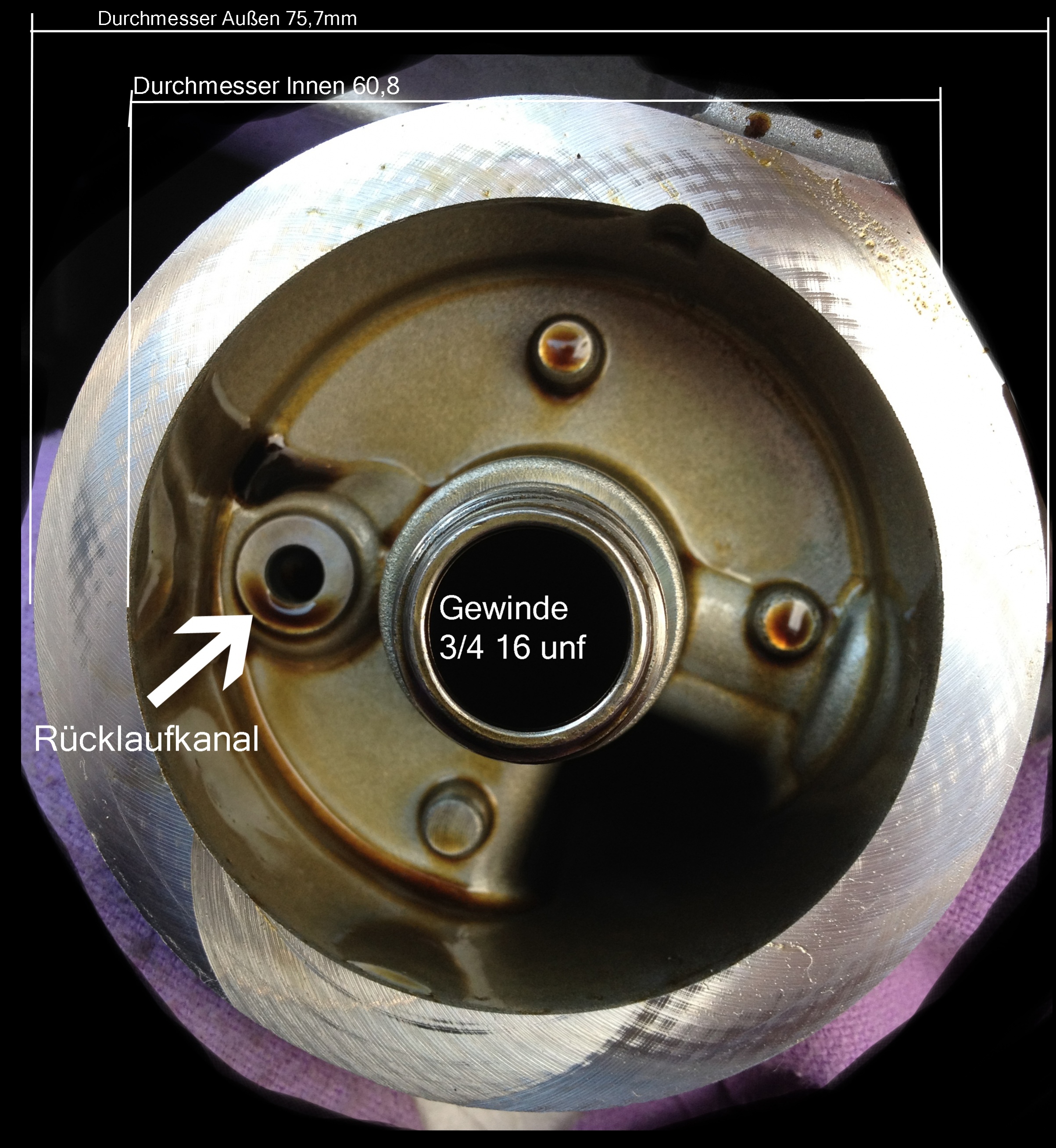

    So heute ist meine Anzeige gekommen.
    Wie auf dem Bild zu sehn ist an dem messsensor eine Stecker Verbindung.
    Also gibt es kein Problem mit dem Ölwechsel und sich verdrehenden Kabeln. Einfach trennen und dann Schraube raus drehn =)

    So maße gab ich jetzt hoffentlich alle werde sie hier dann noch aufbereiten. Und dann Posten =)

    Hast auch nen Adapter gekauft? ;)
    Das NPTF-Gewinde dichtet nicht in Metrischen Gewinden ab. ;)
    Ich habs auch mal versucht in ein M-Gewinde, den Fühler einzudrehen... keine Chance dass es dicht wird.

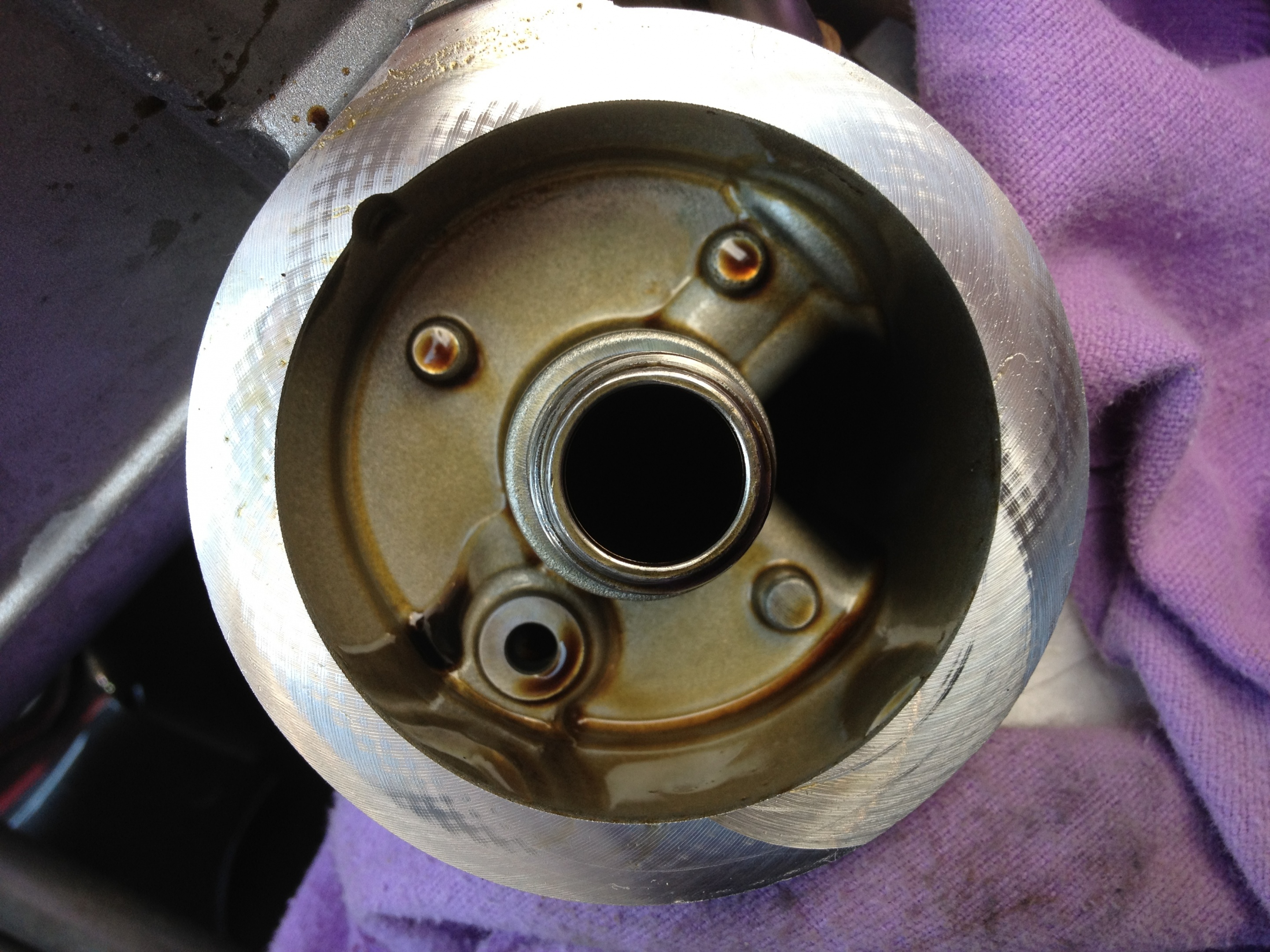

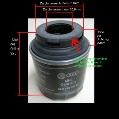

    So ich habe mal alles ausgemessen. Was ich messen konnte.
    Einer Adapterplatte hab ich mir noch nicht gekauft. Da wir die ja noch
    verändern müssen um diesen Rücklaufkanal zu Verschließen und wir brauchen dann auf jeden fall einen neuen Ölfilter. Da er mit dieser komischen Dichtung nicht auf diese Adapterplatten passt. Bei mir ist auch noch genug Platz nach oben zur Motorhaube. Da sind bestimmt noch so 50mm Platz.
    Man müsste sich nur was einfallen lassen den Rücklaufkanal zu verschließen. Ansonsten sollte das kein Problem sein die Adapterplatten zu benutzen. =)
  9. simon461
    simon461 Guest
    Ich glaube er meint einen Adapter für den Temperatur Sensor.
    Scheint nämlich, dein Geber ist nicht für metrische Gewinde ausgelegt, wie sie bei der Ablaßschraube verwendet werden.
    Was den Ölfilter angeht: Muß da zwingend dieser neue rein und den Rücklauf verschließen?
    Ansonsten, wieviel Öl ist da bestenfalls drin beim Wechsel? 200-300ml ?
    Bei einem Wechsel alle 2 Jahren würde ich ein geeignetes Gefäß
    so ausschneiden, daß es unten um den Filterplansch paßt und den Bereich darum großzügig mit
    Küchenkrepp auslegen. Sollte dann dennoch ein bisschen vorbeilaufen hält man halt mal kurz den
    Dampfstrahler drauf und gut iss.

  10. Chicks
    Chicks Lebendes Lexikon
    raid hp Gewindeadapter M14 X 1.5 raid hp Gewindeadapter M14 X 1.5 Öltemperaturgebermontage
    ja den brauch ich dafür noch wenn ich das in Ölablassschraube machen will.
    Aber hatte eig vor mir das auf der Arbeit selber machen.
    Nur ich weiß noch nicht das Gewinde von der Ölablassschraube.
    Das ist ja auch ein Rohrgewinde das konisch ist. Das passt nicht in ein Metrisches Gewinde.
    Gewinde müssen ja übereinstimmen.
