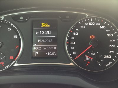

    Sodele,
    Heute von den Eltern losfahren wollen und was is ? Öllampe geht an.
    Also mein bisheriger Stand:
    Werksabholung: Skala Rnd voll
    2100km : 1Liter
    3100km : 0Liter gar kein Verbrauch
    4069km : 1Liter und Skala noch nicht Rand Voll. Ölanzeige ging an .

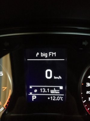

    Verbrauch bei nur ein bissle Spaß 13Liter Super Duper Plus Benzin :-(
    Meint Ihr auch ich soll das mal meinem Händler beibringen, dass ich einen neuen Motor möchte ?
    Irgendwie sin die Bilder aufm Kopf .
