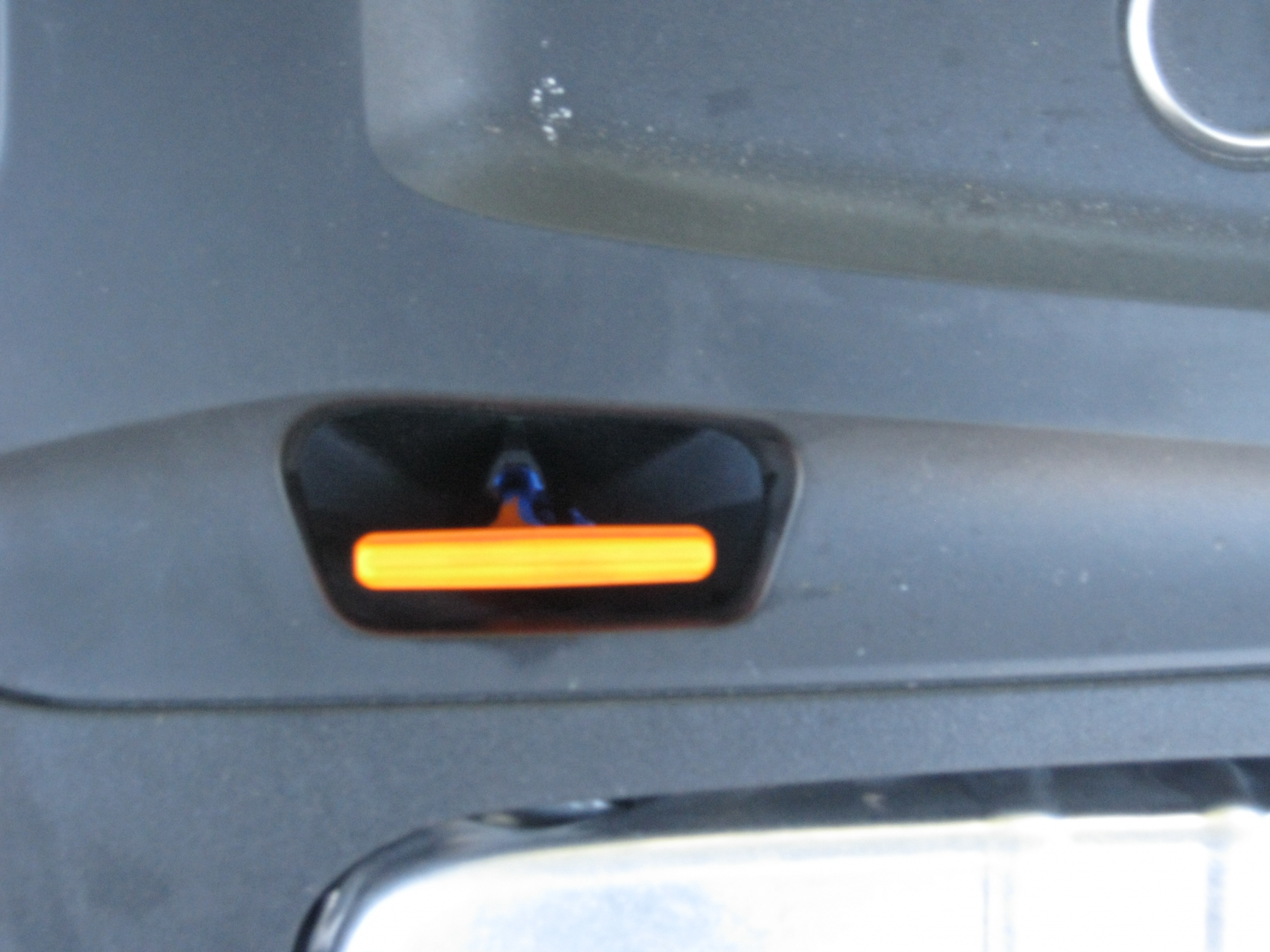

    Warum is der Peilstab versiegelt ?
    NUja, einfacher geht es ja mit einer Spritze und nem Schläuchchen. Dann spritzt es nicht so, wenn man Öl Entfernen will.
    Oder man bohrt einfach ein Loch in den Motor *rofl* :)

    Früher war es teils Gang und Gäbe beim Ölwechsel das Öl über die Peilstaböffnung abzusaugen.
    Viele freie Werkstätten haben heute noch so ein Absauggerät.
    Daher wäre es recht leicht, dort abzusaugen und die Ölverbrauchsmessung zu faken.
