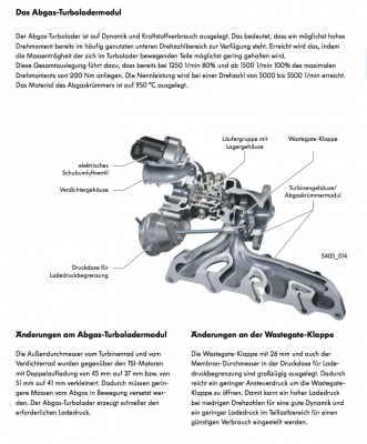

  3. Johannes
    Johannes Lebendes Lexikon
    Dec 4, 2010
    1,812
    776
    Das stimmt nicht.
    Siehe Anhang.
    Quelle: SSP405
    Gruß,
    Johannes

    1.2 weiß ich leider nicht.
    Das SSP405 handelt vom 1.4 TFSI mit 90kW.

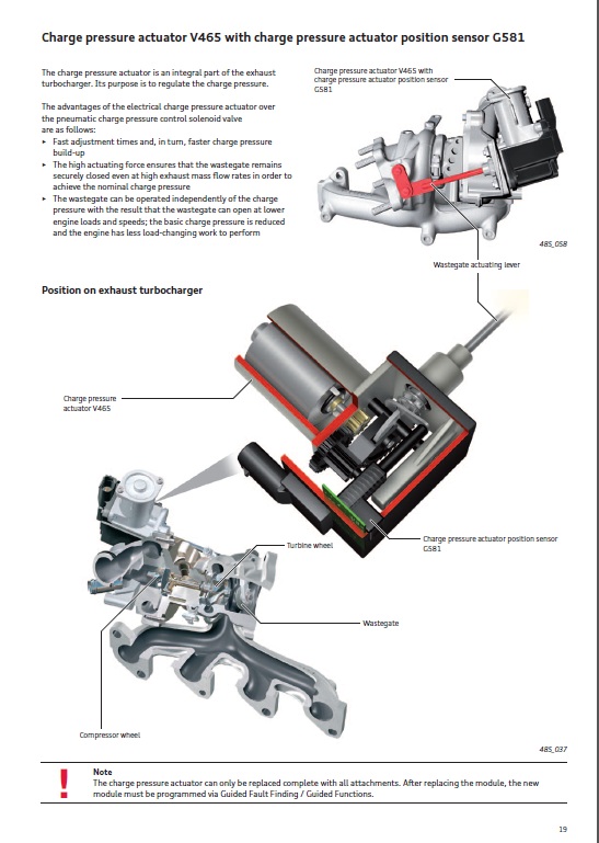

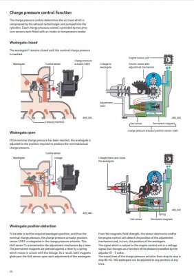

    Hier die Auflösung:
    1.2 L (zwei Bilder)
    1.4 L (ein Bild)
