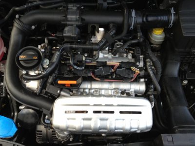

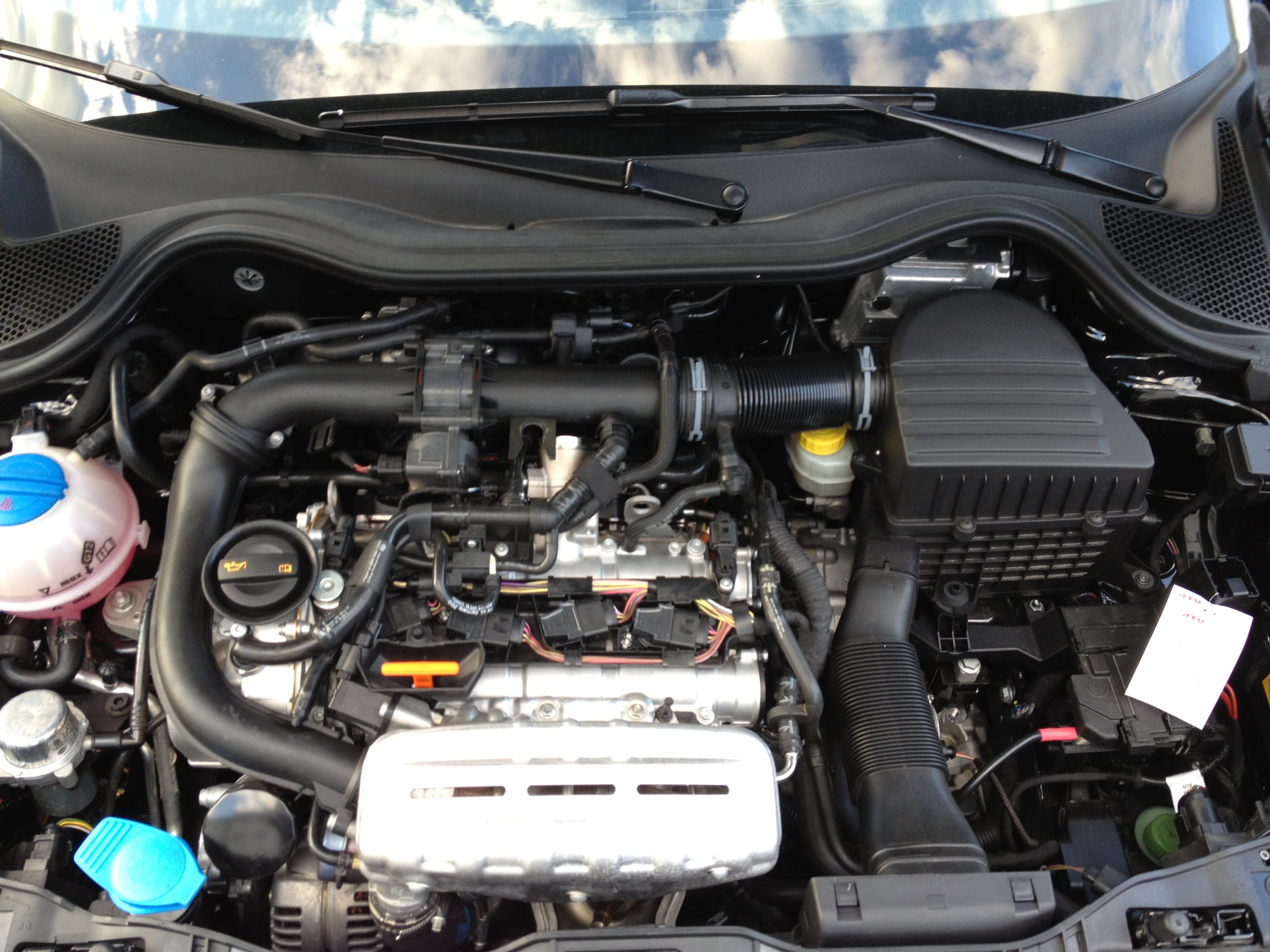

    Hi Leutz,
    hier nochmal zwei Bilder für euch um mir vielleicht doch eine Aussage machen zu können, ob meiner auf dem neuesten Stand ist oder nicht.
    MfG.
    kiLLu
    PS: Motor ist von Juni/Juli 2012, also müsste der doch auf neuestem Stand sein würde ich mal jetzt so behaupten.
  7. A1Scuba
    28.06.2011
    47.414
    1.579
    Was meinst du mit neuester Stand?
    Was soll man auf den Bildern erkennen?
  8. simon461
    simon461 Guest
    @ Killu, auch wenn du noch so viele Bilder postest es wird nicht helfen.
    Wenn da in der laufenden Serie andere Ölabstreifringe oder Kolbenringe verbaut werden
    sieht man sowas nicht von aussen.
    Du solltest deine Fragen einfach durch ein Gespräch mit deinem Werkstattmeister klären.
    Der kann anhand von Fahrgestellnummer mit Sicherheit besser beurteilen was
    bei deinem Motor der Stand der Dinge ist als irgendjemand hier aus dem Forum durch den Blick auf zwei Bilder.
