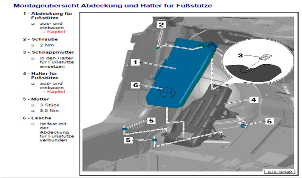

    Aber anbei eine Darstellung aus ELSAWIN (Audi TT Fusstütze Bj2011)

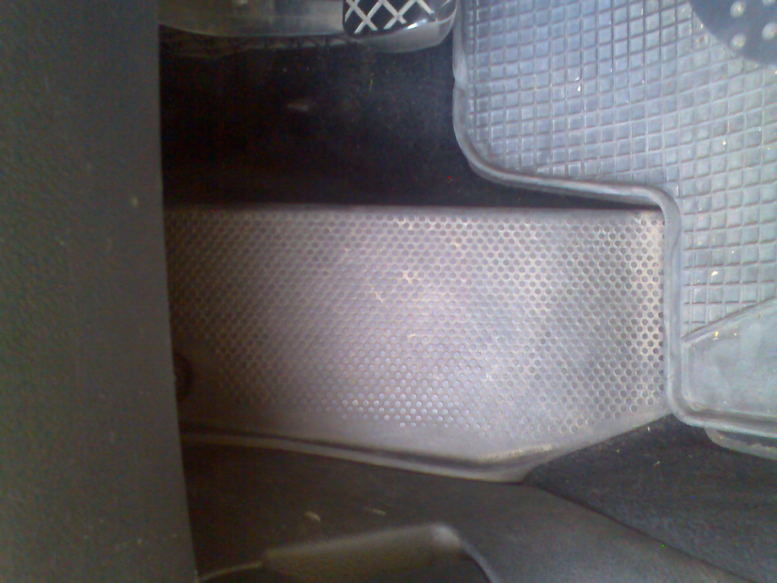

    Und ein Foto von einem Golf 4 --->So solls am Ende dann aussehen
    Im Grunde ist es ja wie bei der "französischen" Lösung mit der Fussstütze wie sie vor ein paar monaten hier gepostet wurde.
    Da beide Fussstützen die selbe Abmessung haben.
    Da mir die Nacharbeitung und vor allem das Klettband nicht gefällt werde ich versuchen die gesamte Fussstütze (inkl. Halter) nachzurüsten.
