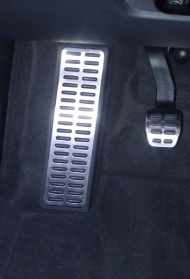

    So, da das Teile superschnell geliefert wurde konnte ich es bereits abändern und einbauen.
    Von der Größe her ist es wohl fast identisch mit der originalen Stütze.
    Das ändern der Stütze ist problemlos mit einem Dremel, Teppichmesser und etwas Schleifpapier zu bewerkstelligen. Klettband zum fixieren.
    Beim positionieren hat man 2 Möglichkeiten:
    1. So wie auf dem Bild, bündig an der "Teppichkante" anliegend.
    Hierfür kann, man den Steg an der Stütze beibehalten, dient dann sozusagen als Anschlag.
    2. Den Steg ebenfalls entfernen und wie beim original mittig einbauen.
    Nachteil der VW Stütze: Es fehlt nach dem Ändern etwas an Stabilität. Der Teppich ist da nicht der beste Untergrund.
    Normalfahrer werden sicher keine Probleme damit haben.
    Wer es fliegen läßt und für den linken Fuß etwas mehr Halt sucht wird mit dieser Stütze nicht glücklich.
    Ich fürchte aber mit der Originalen ist es auch nicht besser.
    Mein Fazit: Günstige, einfach einzubauende und wieder entfernbare Alternative zum Original.
