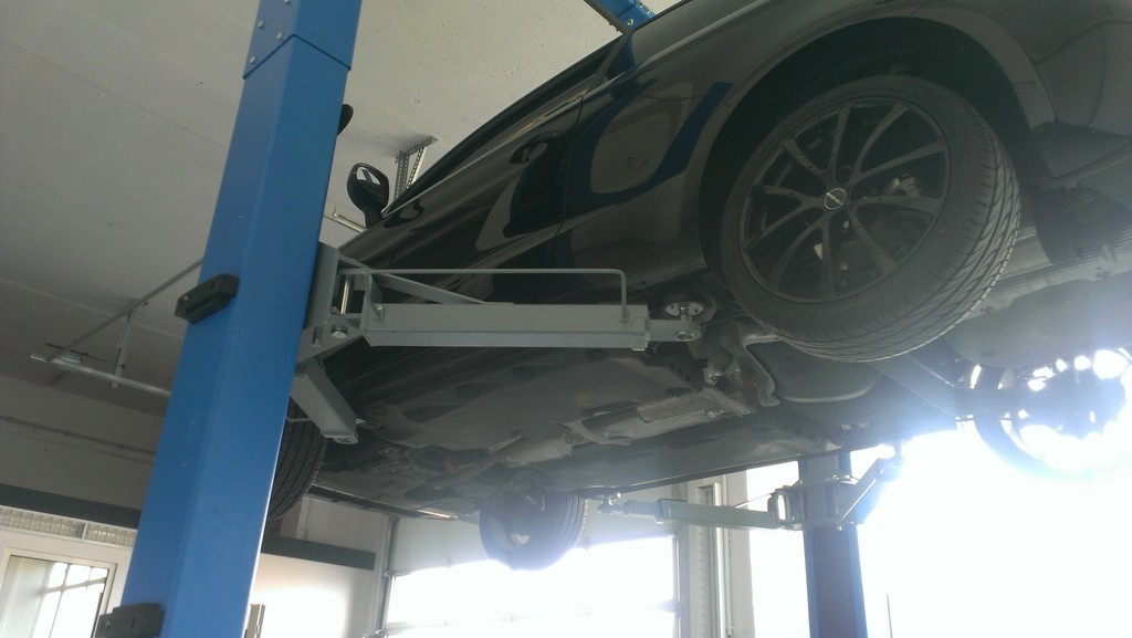

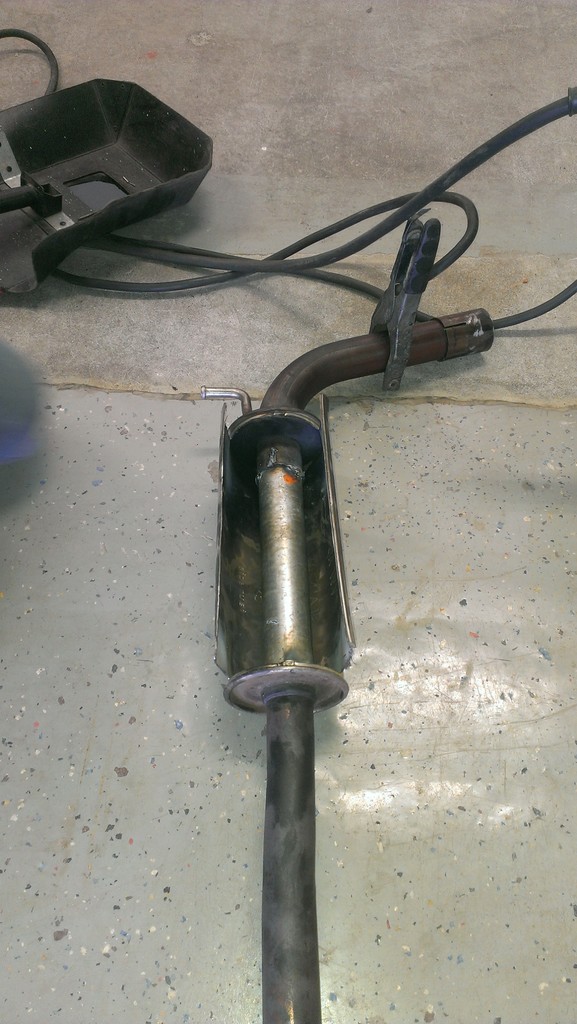

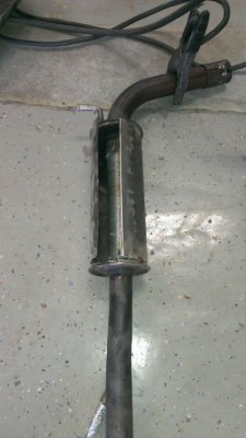

    Arbeitszeit:
    Ausbau/Einbau: je 10 Minuten
    Umbau: ~45 Minuten
    Material:
    - Rohr Ø 48mm, Länge ~ 100mm
    - Auspufflack zum versiegeln
    - Schweißgerät
    - Flex
    - Mittel -/Vorschalldämpfer
    Der Einbau erfolgte in einer bekannten freien Werkstatt.

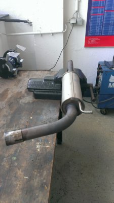

    1. Ausbau MSD

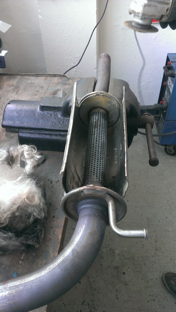

    2. Falznaht entlang aufschneiden (plus am Anfang und Ende der Naht ca. 10cm nach links und rechts)
    3. Dämmwolle entfernen
    4. Lochrohr herausholen (teils schneiden, teils meißeln^^)
    5. heraus geholtes Lochrohr als Muster für des neue durchgehende Rohr nehmen (und/oder messen ;) )
    6. einfügen und punktierend fixieren
    7. Dämmwolle wieder rein!!
    8. Außenblech in Form zurück biegen und fixieren
    9. Schweißnaht setzen und MSD schließen
    10. Naht schleifen
    11. Oberfläche säubern und Auspufflack benutzen: MSD samt Rohre lackieren
