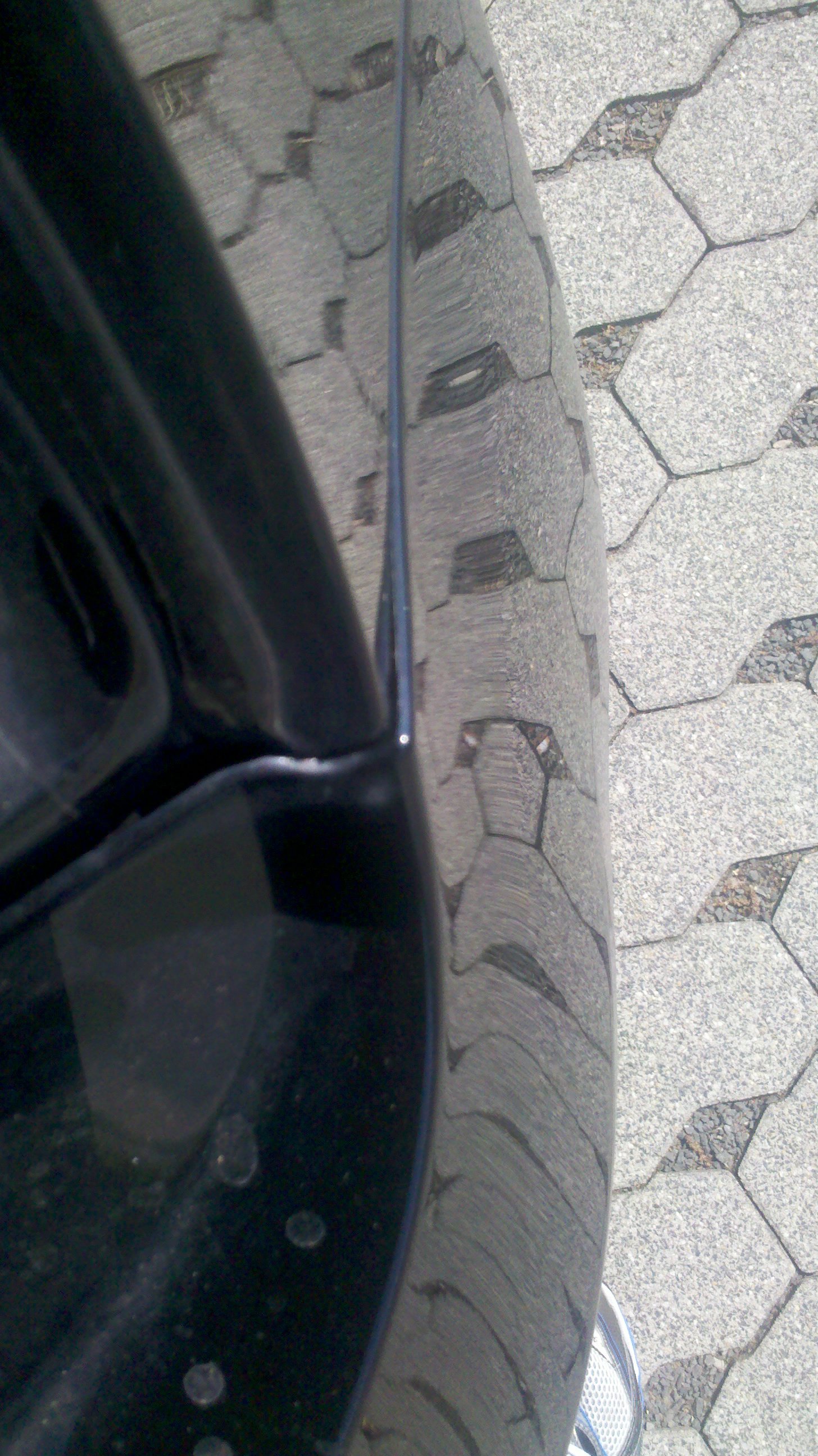

Moin, Ich wundere mich da grade über eine Kleinigkeit an meinem A1, die mir die Tage so zufällig wieder aufgefallen ist. Offenbar gibt es erste Verzugserscheinungen an der hinteren Stoßstange, eine Ecke am Kofferraum scheint nicht mehr so einwandfrei zu sitzen und hat sich etwas nach außen verbogen, ebenso hängt das untere Ende von dem grauen Plastik, direkt in der Nähe der Reserveradwanne, etwas weiter nach unten als sonst. Ich wollte das den Tag über mal weiter beobachten und ein paar Dokufotos machen, daher erstmal die Frage hier in die Runde: Hat das schonmal jemand hier beobachtet ? An den Altaudis kenne ich das nicht, die haben nicht solche Plasteverkleidungen, und die Spaltmaße am Blech bekommen sowas nicht hin ;-) Danke Euch ! Grüße ! Roland

Moin, Lass mich das Wort "solche" unterstreichen. Die besagten Altaudis haben ebenso kunststoffverkleidete Stoßfänger, nur sind die nicht bündig auf die Karosserie gearbeitet wie beim A1. Da sitzt z.b. beim Audi 100 bis MJ 1990 auf dem Träger der vorderen Stoßstange eine Kunststoffverkleidung drauf, die allerdings links & rechts Abstand zum Blech hat. Und hinten dann genau so. Die US-Versionen oder auch der 200 20v hatten wesentlich größer ausgeformte Stoßstangen - ebenso Kunststoff, aber auch da mit genug Abstand zur Karosse. Ab dem C4 Modell hat sich auch da was verändert, die Spaltmaße wurden kleiner und die größer ausgeformte Stoßstange ging näher in die Gesamtform ein. Beim A1 dagegen, und den anderen Modellen ja auch, ist mittlerweile alles bündig verbaut - es kann ja auch garnicht anders, würde nicht zum Fahrzeugdesign passen. Was mich nun eben nervt, ist daß der Kunststoff entweder nicht stabil genug ausgeführt ist, oder hier irgendein anderes Problem vorliegt ;-) Ich häng mal ein Bild ran, zur Visualisierung .. Grüßle ;-) roland
Bei mir sah es exakt so aus: Es hatte sich eine Klebestelle zwischen der äußeren Kunststoffverkleidung und dem eigentlichen Träger gelöst: Der Stoßfänger wurde getauscht.
Hatte das auch und Audi macht da gar nichts ... hatte mal die Antwort der Audi Hotline geschrieben gehabt, habe bei dem Wetter aber keinen Bock den Beitrag zu suchen :laugh:
Hat bei mir ebenfalls nichts gebracht S....... Händler genauso wurde mein Problem mit der Bose Anlage nicht ernstgenommmen (Vibrieren von der Türverkleidung und ein kratzender Center Speaker) Beitrag wurde von mir abgeändert wegen unangebrachter Ausdruckweise. Guenka
In Ergänzung zu meinen 1. Beitrag: Bei mir ließ sich die äußere Verkleidung mit sanften Druck des Handballens in die richtige Passform drücken.
