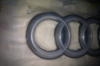

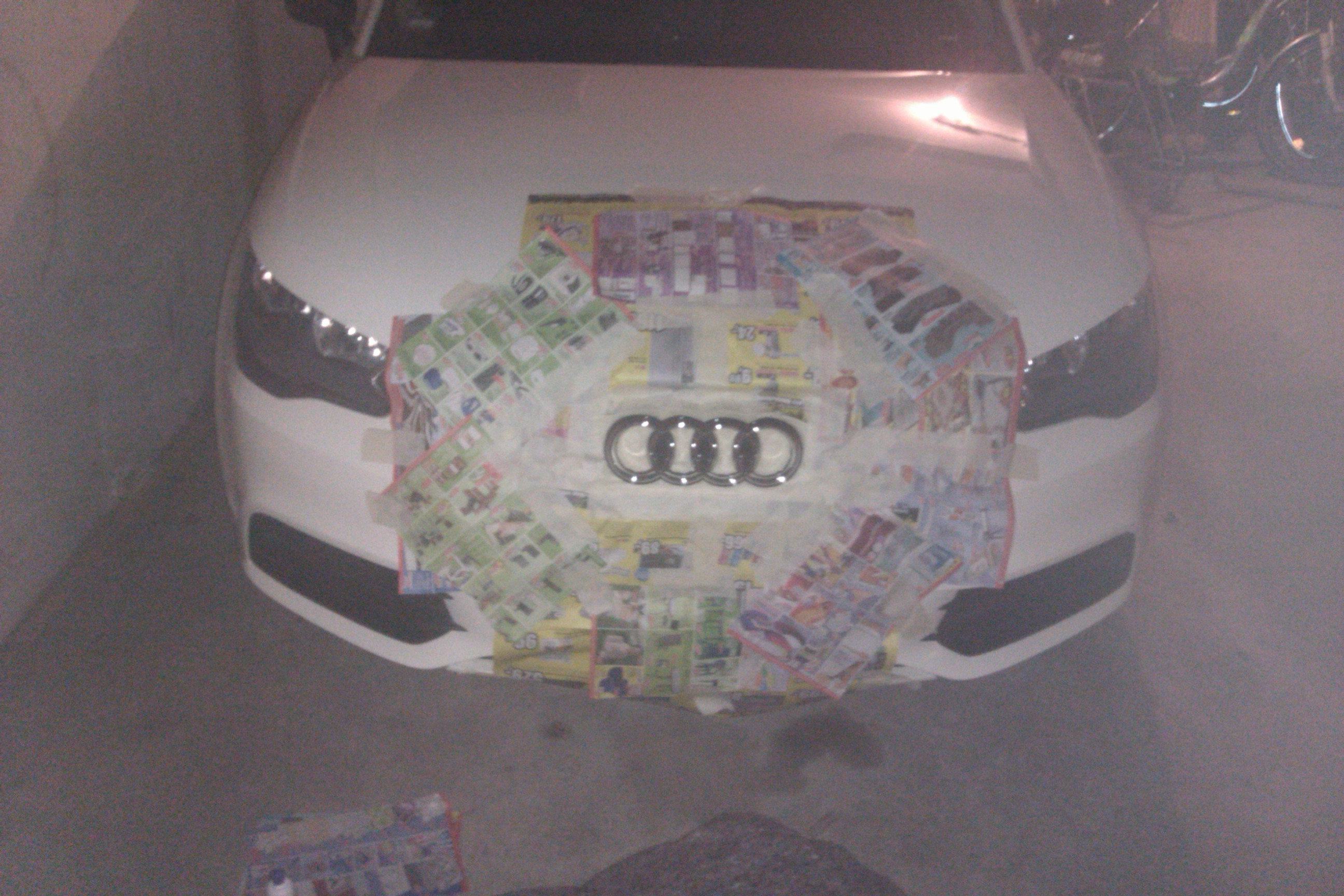

    :love:So wie versprochen die Fotos.
    Ich muss es wahrscheinlich neu machen, da ich zu schnell war nach dem reinigen der Fläche. Ich habe den Kühlergrill komplett gereinigt und abgetrocknet, beim abkleben ist mir aufgefallen, dass an machen Stellen noch Wasser rauskam :bored:
    Nunja, abgetrocknet und nichts weiter bei gedacht.
    Die meiste arbeit lag darin die ringe abzukleben, da zwischen den Ringen Rillen sind, die ich nicht bedacht habe, somit lag das abkleben bei ca. 2 Stunden :glare:
    dann gings ans Werk, insgesamt sind 6 oder ich glaube sogar 7 Schichten drauf, da Weiß nicht so gut abdeckt wie Schwarz...
    Zwischen jeder Schicht ca. 15 min. gewartet, zum Ende dann 1 Std. gewartet und Glossifier drauf gesprücht,ca. 3 Schichten. Hier das gleiche prozedere wie mit dem Plastidip.
    Dann 30 min. gewartet und das Tape entfernt, das abziehen ging ganz easy, jedoch wie oben schon erwähnt, hat sich irgendwie noch das Wasser aus manch einer Stelle rausgekrochen, sodass beim abziehen an 1 bis 2 Stellen sich das Plastidip "löste". Halten tut es jedoch, als Perfektionist werde ich es nochmal neu machen.
    Vorsichtshalber bin ich mit einen Skalpell vorher in die Zwischenräume gegangen und habe diese nochmal vor dem abziehen "getrennt", sodass ich die Ringe nicht mit abziehe :eek:
    Leider kann ich euch derzeit nur Handybilder aus der Garage liefern, vllt. mache ich nächste Woche noch Bilder im tageslicht.
    Fazit: Mich hat das Plastidip überzeugt, sogar ohne Glossfiere, bin sogar am überlegen, wenn ich dies nochmal neu mache, ohne Glossfiere zu machen, was haltet ihr davon?

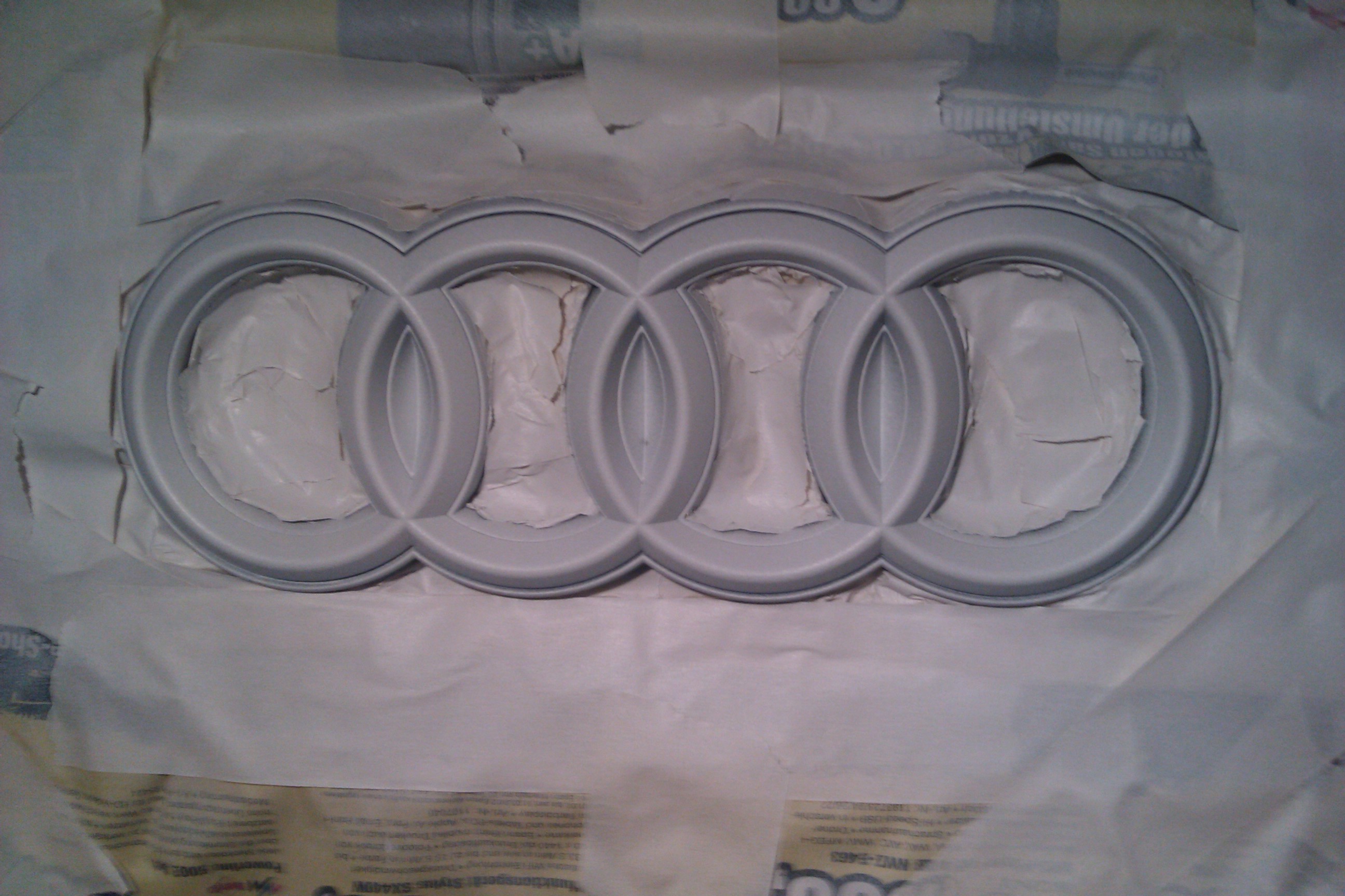

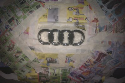

    Erstmal wird abgeklebt:

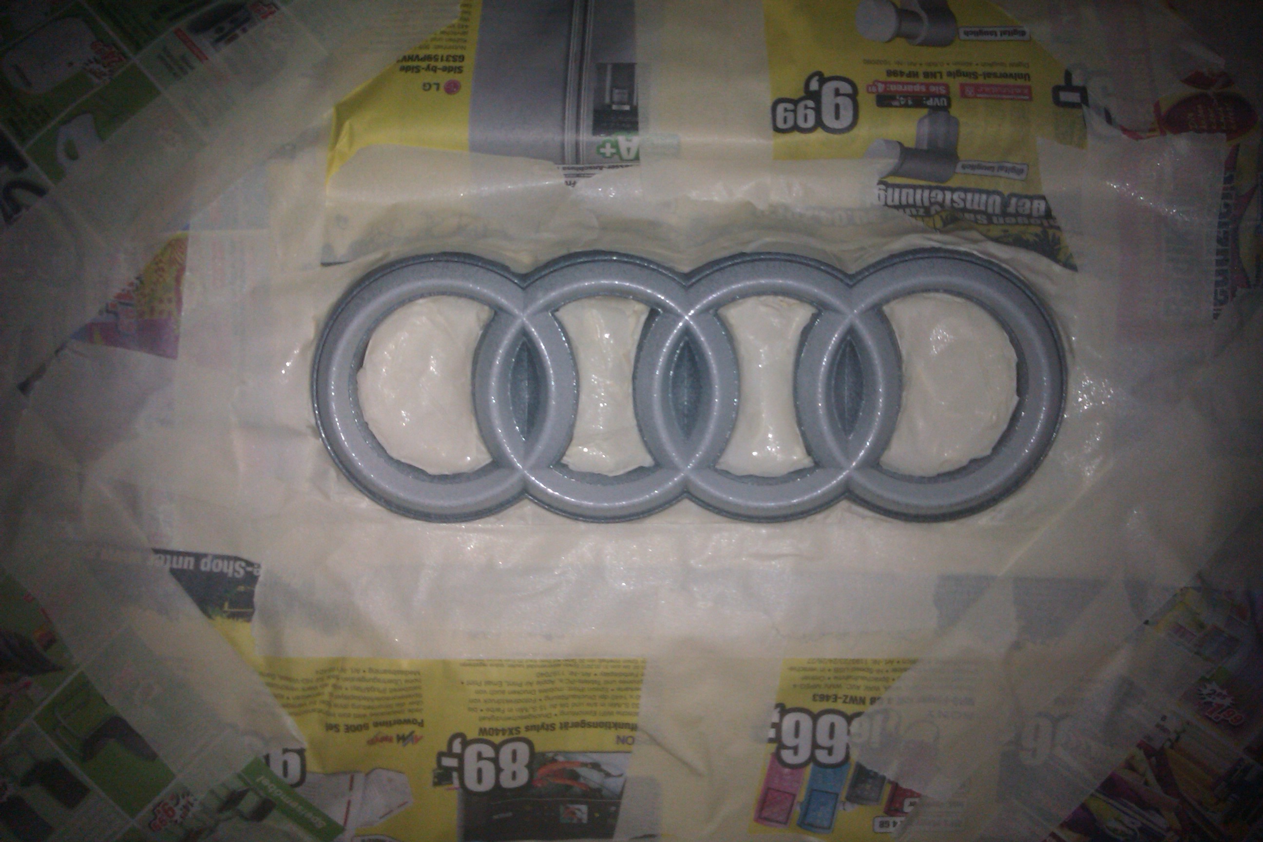

    Dann folgt die erste Schicht:

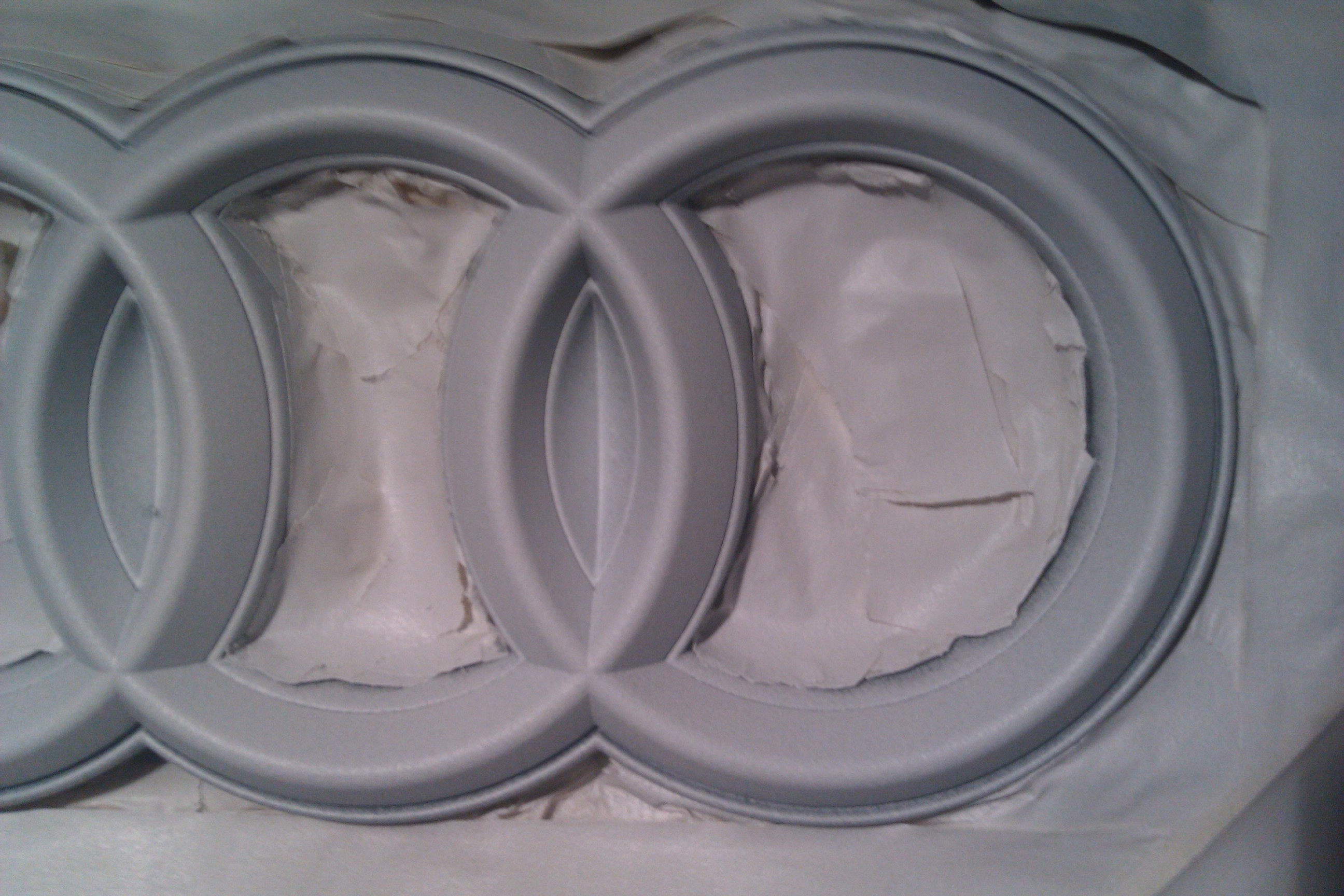

    Dann die zweite Schicht nach 15min.usw.:

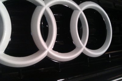

    Nach der 6 Schicht das Endergebnis OHNE Glossifier:

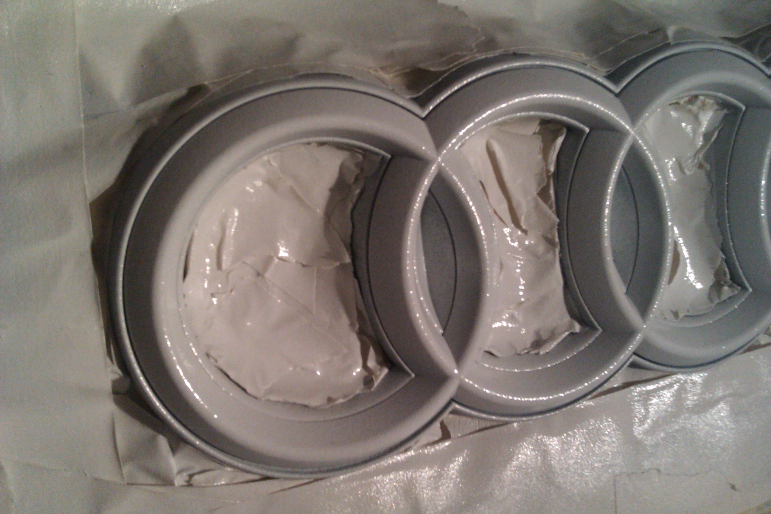

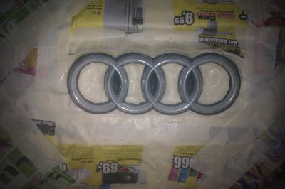

    Nach 1 Std. warten kommt Glossifier drauf, wie Plastidip zw.jeder Schicht ca. 15 min warten, insgesamt 3 Schichten:

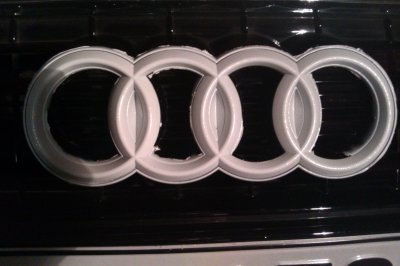

    Dann wird nach einer halben Stunde das ganze Tape entfernt, so siehts dann aus:

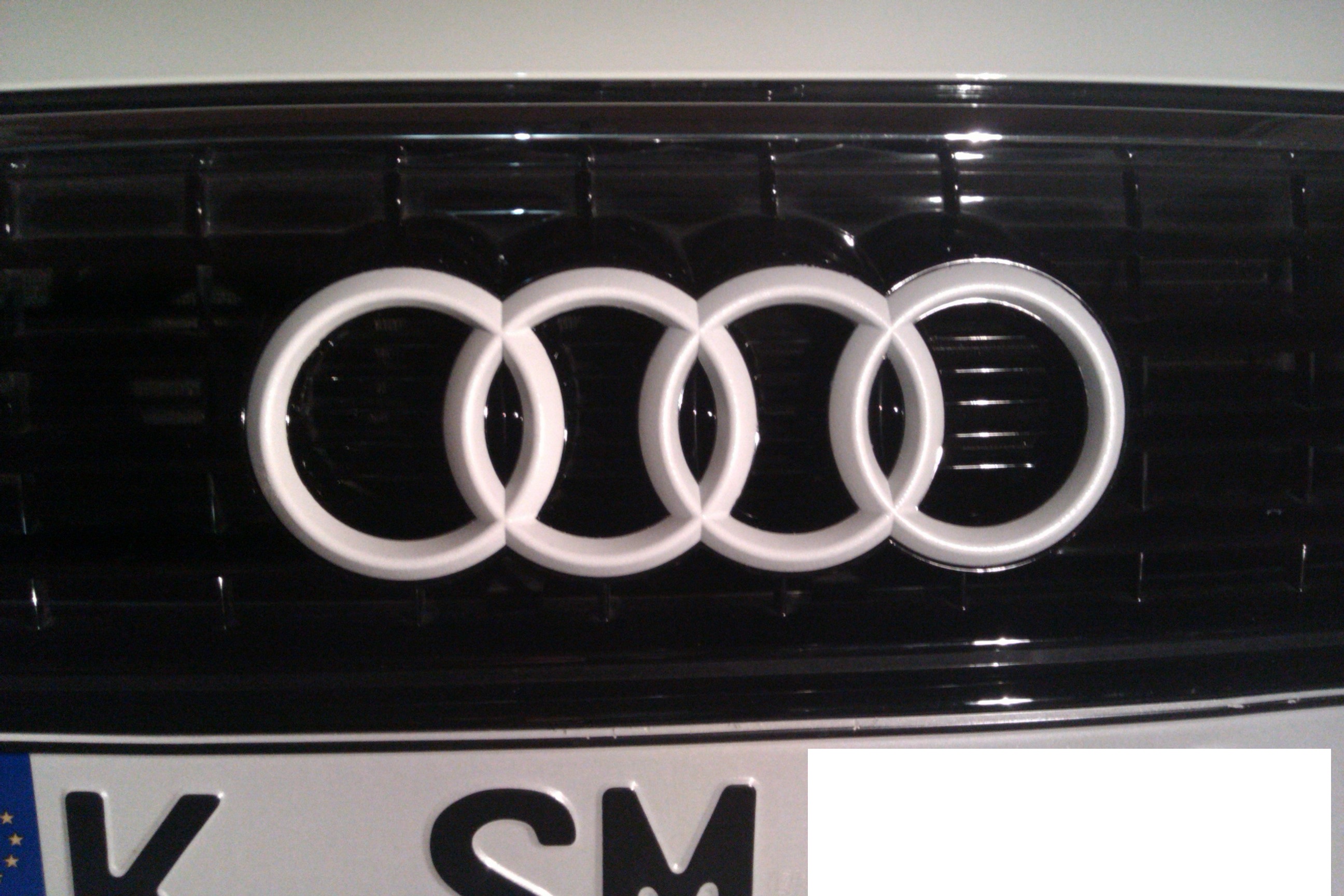

    Nun das Endergebnis nach dem abmachen des Überschusses:

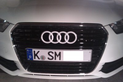

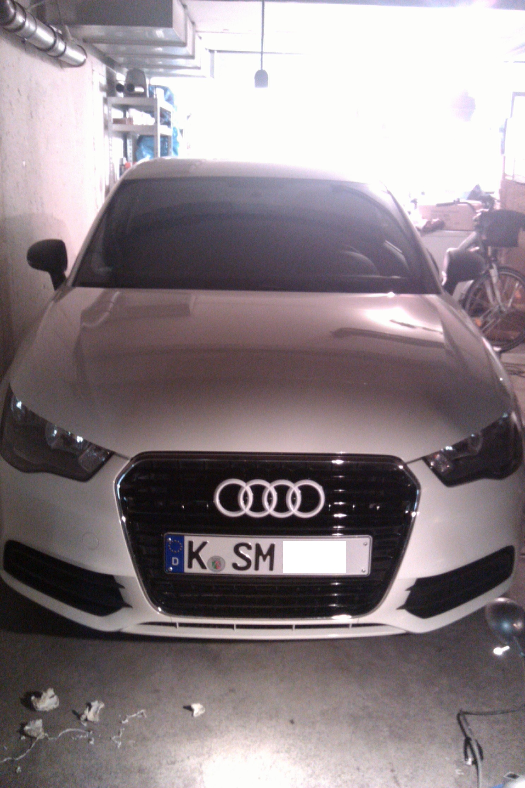

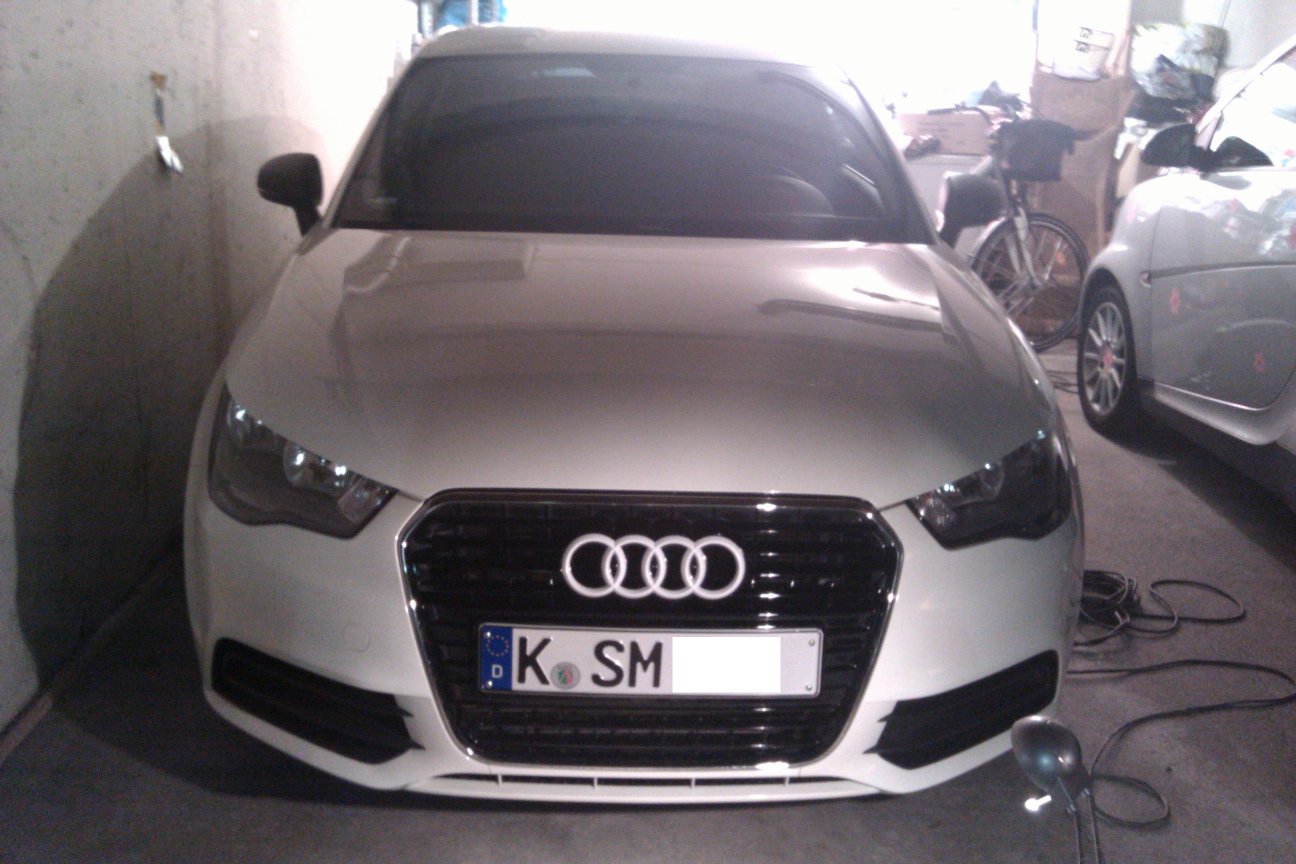

    Vorher:
    Nacher:
    Ich finde es sieht sehr geil aus :drool:
    :wub:
