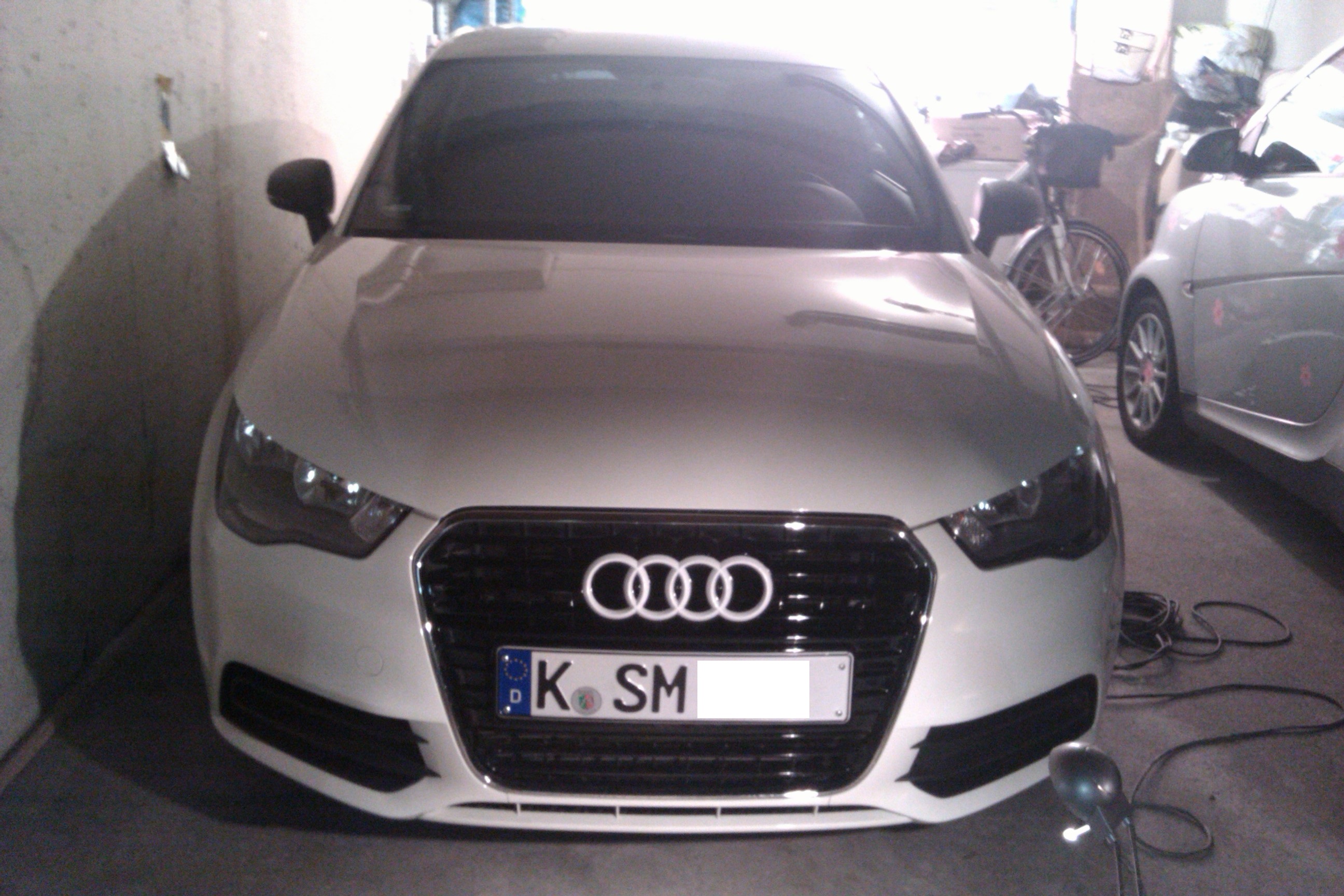

    weiß sieht auf jeden Fall besser als schwarz aus! Man muss ja auch paar Akzente setzten,ich finde so hebt man den Grill noch mehr hervor! Also kann es nur nochmal betonen. Es sieht richtig geil aus !!!!!:thumbsup::thumbsup::thumbsup::thumbsup::drool::drool::drool::drool:

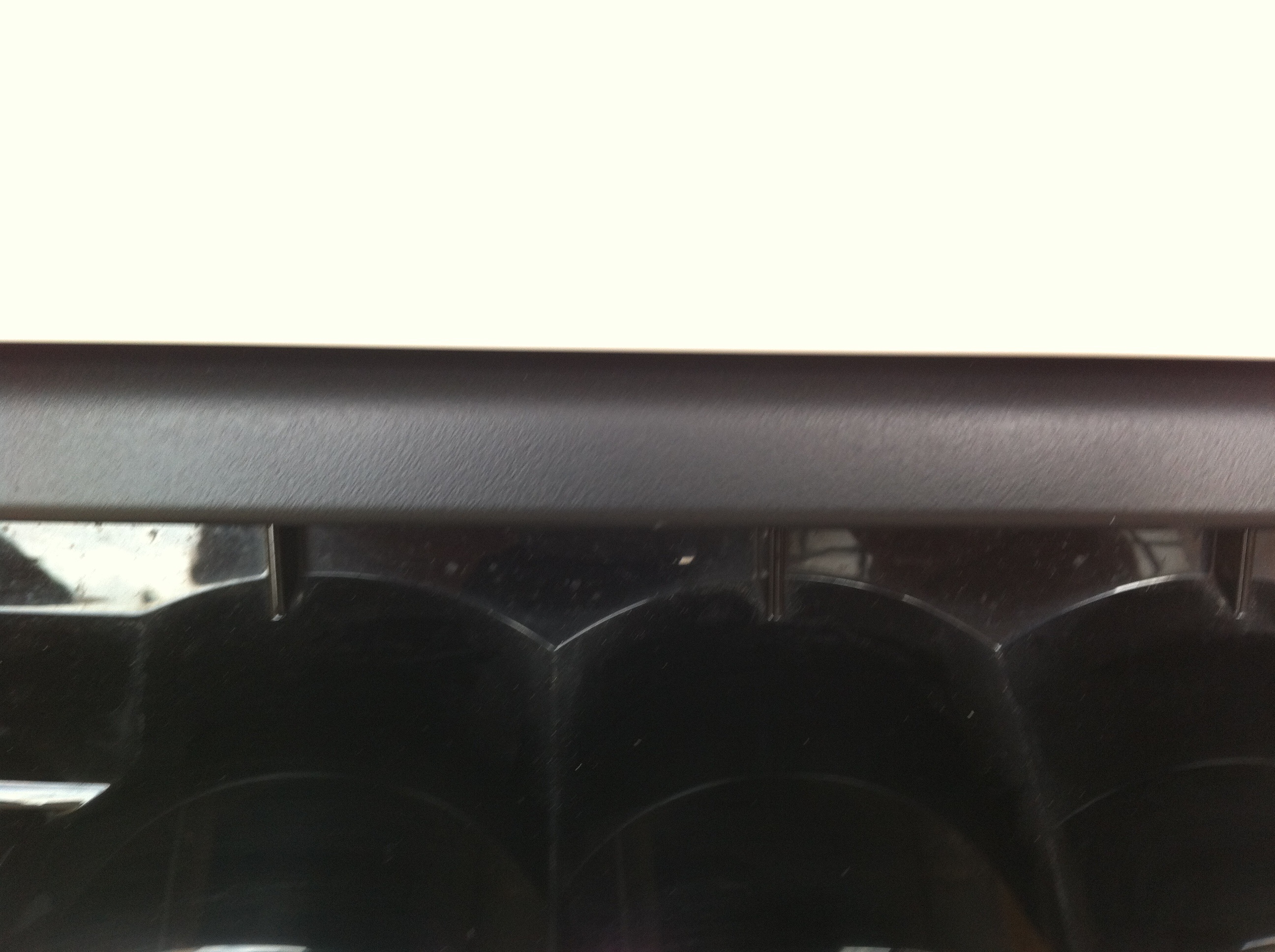

    Ne, das ist wirklich so, die Oberfläche ist rau, noch extremer ist es ohner glossi.
    Aber dies sieht man wenn man ca. 10cm davor steht :)

    Sieht richtig gut aus !
    Weiss is definitiv besser als schwarz - auch mein persönlicher Geschmack !
    Bei schwarz wäre es ( wie bei fast jedem "getunten" Fahrzeug ) ein Einheitsbrei ... so hebt sich das wesentliche noch besser ab - die Audi Ringe ;)

    Ja das ist schon richtig, wenn "weiß" dann aber in Originalfarbe, sprich Amalfi oder Gletscherweiß und mir persönlich ist die Oberfläche zu rauch, müsste dann schon glatt sein (wie lackiert).
    Aber wie schon gesagt...alles Geschmackssache :wink:, haste trotzdem toll hinbekommen :thumbsup:.

    Also das raue sieht man wirklich nur, wenn man ca. 10cm davor steht, aber weil wir Perfektionisten sind und es wissen, dass es rau ist, ist es halt nicht 100% :)
    Danke auch für den Lob den ich von euch erhalten habe :D

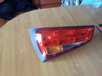

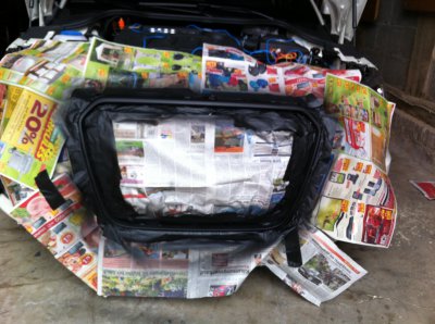

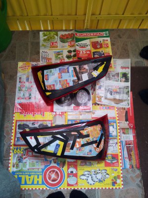

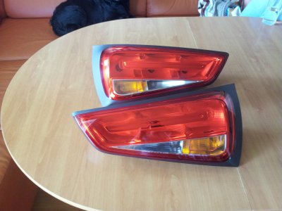

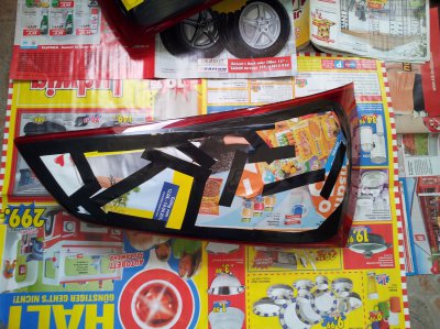

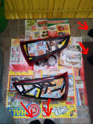

    So liebe Leute!
    Ich habe heute mal meine Chromringe und meine Rückleuchten gummiert (;
    Also ich schreibe euch ein paar Tipps auf die mir besonders aufgefallen sind... ich hab zwar auch videos gemacht... aber in HD schau ich noch schlimmer aus xD
    Also:
    1.) Wichtig ist das ihr wirklich wirklich WIRKLICH großflächig Zeitung klebt... der Kleber ist überall!
    2.) Die Schichten... Macht lieber 10 mehr als 1 zuwenig... sonst kriegt ihr das Gummi nich runter... (selbsterfahrung) :lol:
    3.) Die Spaltmasse des A1... Sind eigentlich gigantisch!! Den bedenkt... nicht überall kommt das Gummi gleich hin... also ich hab nicht mehr alles aus den Spalten raus gekriegt.... also Teile ausbauen... :thumbdn:
    4.) Wie sprühen? Die erste Schicht nur ganz dünn, diese soll nur den Rest halten. Danach schön großzügig aber! überall genauso viel... ich hab bei meinen Rücklichtern sage und schreibe 12 Schichten draufgemacht. HÄLT :b
    So damit ihr mal mein "Meisterwerk" betrachten könnt hier ein paar Bilder (;
    lg
    Ryu (;

    sieht toll aus... aber was ist mit den Sicherheitsvorschriften? :flapper:
    Wo bitte sind die Arbeitschuhe :D ? :D , auf Socken geht ja mal gar nicht :flapper:
    Schöne Grüße aus dem Norden

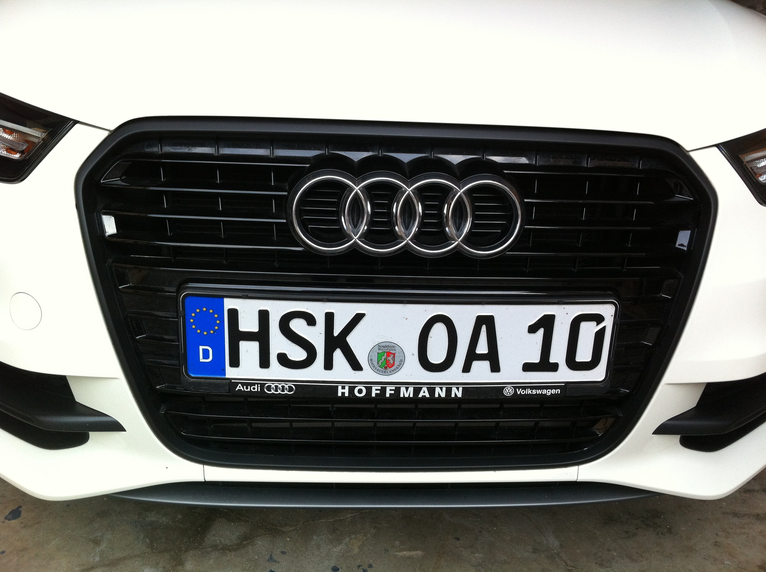

    So vorgestern hab ich mir PlastiDIp auch bestellt und heute kam es schon an. Hab es natürlich als erstes ausprobiert und bin so meinen gehassten Chromrand am S-Line Grill losgeworden. Ich muss sagen, dass ich begeistert bin.
    Habe zu erst alles gut abgegklebt, was wirklich sehr lange gedauert hat.
    Danach bin ich insgesamt 6x drüber gegangen, wobei sicher auch weniger gereicht hätte. Nach 2 Stunden Trocknungszeit bin ich dann vorsichtig mit einem Scalpell herangegangen und hab das Klebeband vom PlastiDip entfernt. Beim Abziehen kann sich nämlich auch das Plastidip wieder mit ablösen. Danach habe ich noch einige Stellen mit Silikonentferner behandelt, wo ich nicht ganz sauber abeklebt hatte. Zum Entfernen ist dieses Mittel wirklich wunderbar geeignet.Für alle die, die sich noch nicht sicher sind, wie einfach der PlastiDip wieder zu entfernen ist, ist Silikonentferner die richtige Wahl. Von den 400ml ist etwas weniger als die Hälfte übrig geblieben. Mal sehen was sich damit noch anstellen lässt! Anbei noch ein paar Bilder!

    Ahahaha, war ja klar das dir das auffällt :blushing:
    Naja, meiner Meinung nach hab ich ja keine Vorschrift verletzt (; Ich habe die Leuchtmittel so belassen wie sie sind :razz: Habe nur das Plastik rundherum "gummiert" :b
    lg
