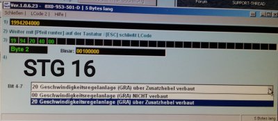

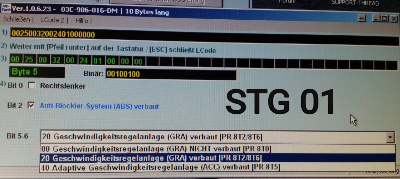

    Ich unterstelle mal, dass du beim Lenksäulen STG den richtigen Pin 5 getroffen hast ;)
    Wenn kein Defekt des Schalters vorliegt bleibt ja eigentlich nur die Codierung. Womit wurde die denn gemacht, direkt über VAS bei Audi, über ein VCDS oder so ein "Billigteil"?
    Nur zur Sicherheit, es müssen 2 Codierungen vorgenommen werden, im Motor STG 01 Byte 5 und im Lenksäulen STG 16 Byte 2 (siehe Abbildungen).

    Über VCDS, bin mir nicht sicher ob beide Steuergeräte codiert wurden.. Dem geh ich mal nach und geb nochmal Bescheid.
  3. xxlouisxx
    xxlouisxx Mitglied
    21.05.2016
    8
    Es war nur das Motorsteuergerät codiert.. Jetzt funktioniert alles! Danke für alles need4speed!
