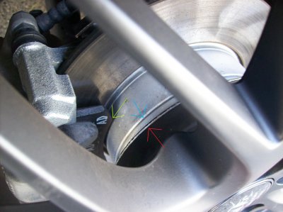

    Hallo, habe mal ein Bild eingefügt, sofern es geklappt hat :blushing:
    Blauer Pfeil: die Felgenaufnahme ist kleiner als die Felge selbst
    Grüner Pfeil: Bremsbacke außen schleift an Felge (also der untere Teil, sieht man hier auf dem Foto nicht, ist von der Felge verdeckt, der ist näher an der Felge dran, also weiter aussen)
    Roter Pfeil: ergo Schleifen --->Schleifspuren
    ist bei 3 von 4 Felgen so, besonders schlimm war es an der Vorderachse.
    auf dem Foto ist jetzt die Spurverbreiterung drauf
    Nur damit ihr mal ein Bild davon habt, wovon ich rede... mich hält bei mir zu Hause eh schon jeder für bekloppt....
    Liebe Grüße
    p.S. und JA es ist die richtige Felge (also richtig bestellt für den Audi A1)

  7. A1Scuba
    28.06.2011
    47.414
    1.579
    lol, wenn ich ehrlich bin verwirrt mich das Bild mehr, als dass es mir erklärt wo es schleift. :D
    Die Bremsbacke sitzt doch direkt an der Scheibe, die kann im Leben nicht an der Felge schleifen.

    schon klar....
    der untere äußere Teil schleift ohne Spurverbreiterung.Man sieht ja auch die Schleifspuren an der Felge...oder wahrscheinlich hab ich alles erfunden und habs selber reingeritzt... haltet mich einfach für bekloppt...( inklusive Reifenhändler und TüV, der es beim 2. Begutachten auch gesehen hat):sad:

  9. Wolfgangr
    Wolfgangr Audi A1 Guru
    06.05.2010
    324
    81
    Ich halte dich nicht für bekloppt. Aber ich kenne auch den Unterschied zwischen Bremsbelag und Bremsbacke.

  10. A1Scuba
    28.06.2011
    47.414
    1.579
    Das KANN nicht an der Bremsbacke schleifen.
    Vielleicht an der Zange, dann müssten da auch Schleifspuren zu finden sein.
