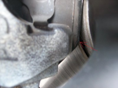

    Ich aber wohl nicht... wollte ja nur mal zeigen was da schleift, wie ´was heisst weiß ich nicht, sorry... mein Fehler

    auf jeden Fall dieses untere Teil da, wie auch immer es heissen mag schleift... ich sag jetzt einfach mal die Bremse :huh:

    Richtig, das Ding heisst Zange. Aber das Foto zeigt leider nicht die Stelle wo es zum Schleifen gekommen ist..

    Aber nicht das Schwarze wo der Pfeil hinzeigt. ;)

    ok, wenn die Felgen wieder unten sind, fotografier ich das nochmal--aber das dauert jetzt ne Weile :flapper:

    so, jetzt nochmal ein Foto...
    bin jetzt nochmal schnell zum Auto, vielleicht erkennt man das jetzt ?
    und A1Scuba, ist schon das schwarze Teil, hab ja geschrieben weiter unten, da stehts weiter raus....

    Danke fürs Bild.
    So schwer ist das alles nicht zu verstehen.
    Du hast den Bremsbelag schon richtig markiert. Der steckt im Bremssattel oder auch Bremszange. Was du als Felgenaufnahme beschreibst ist Teil der Bremsscheibe.
    Diese sitzt in diesem Fall auf der Radnabe.
    In der Radnabe sind die Bohrungen und Gewinde für die Radschrauben.
    Was man auf dem Bild sehr gut erkennt: Die Felge ist an der Stelle am der es geschliffen hat deutlich dicker vom Umfang als die Bremsscheibe und die Spurplatte.
    Dies ist in geringem Maß vertretbar, in deinem Fall wars zu viel.
    Da hat dann das, ich nenn es mal Übermaß, nicht mehr zur äusseren Schulter des Bremssattel gepaßt.
    Mit Spurplatten rück die Felge weiter raus und ist somit mit dem zu dicken Bereich weg vom Sattel.
    Deshalb würd ich vom Hersteller mal die Gutachten plus nachträgliche Ergänzungen durchsehen, ob nicht irgendwo ein Hinweis auf Spurplatten steht.
    Wenn nicht, krasser Fehler des Herstellers.
