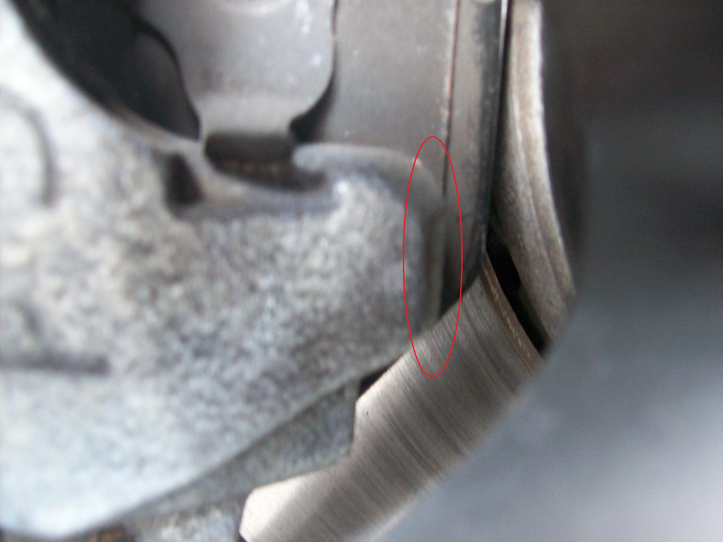

    Könnt ihr mir sagen, ob es durch den Abrieb der Pulverbeschichtung (Pulverbeschichtung richtig oder eben der schwarze Lack halt..) zu Problemen führen kann? Soll ich die Felgen umtauschen lassen?
  2. simon461
    simon461 Guest

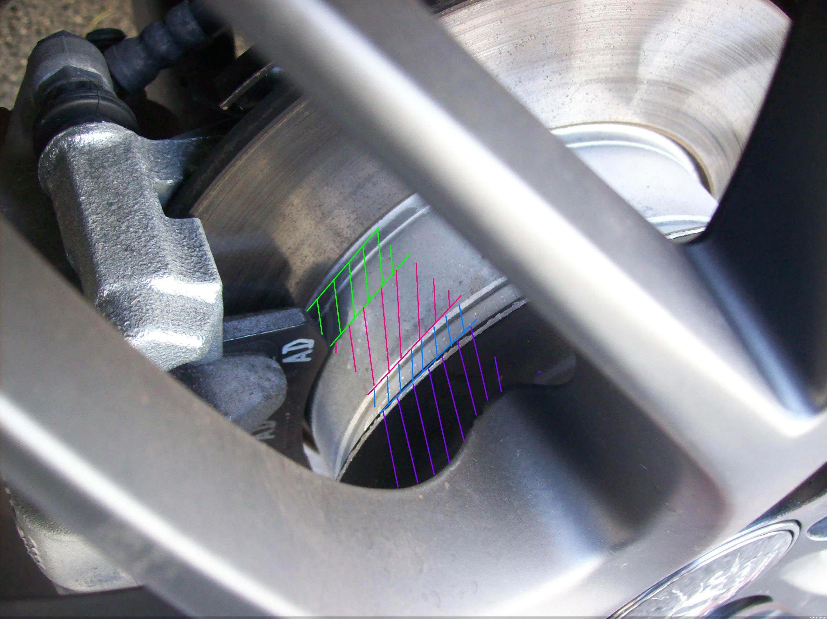

    Auch wenn es auf dem 2. Bild so aussieht als hätte da was geschliffen, es geht technisch nicht, jedenfalls bei deiner A1 Bremse.
    Schau mal auf dem ersten Bild den Bereich zwischen grünem und blauem Pfeil an.
    Der Bereich ist fix, also nur Rotation, keine seitliche Bewegeung.
    Und es ist gleichzeitig der feste Abstand von Felge zur Bremsscheibe und Klotz.
    Was schleifen kann wäre höchstens der Sattel an der äusseren Schulter aus oben genannten Gründen.

    Nachdem ich ja nochmal zum Reifenhändler muss, um die Felgen abzumontieren und das ganze für den Hersteller zu dokumentieren (lassen) werd ich einfach mal den Foto mitnehmen und die Felge -ohne Spurverbreiterung- in montiertem Zustand abknipsen (dann bekommt ihr viele Fotos mit vielen bunten Pfeilen:tongue:)
    Kann mir jetzt ein Folgeschaden entstehen? Wegen dem Abrieb meine ich?
    Zwischen blau und grün....
    meinst du das da?

    So ich hab es mal etwas markiert.
    Wenn du von der Reibfläche der Bremsscheibe nach aussen Richtung Felge gehst sind die Flächen wie folgt markiert:
    Grün ist der Bereich in dem der Bremsklotz sich bewegt.
    Rot ist der Bereich in den Bremssattel oder Bremszange hineinragen.
    Blau ist in dem Fall die Spurplatte.
    Lila ist die Innenseite der Felge.
    Wenn also etwas schleift, solange keine Spurplatte montiert ist, muß es sich im roten Bereich nahe der Felge befinden.
    Ist natürlich räumlich zu betrachten.
    Ich hoffe so ist es einigermaßen nachvollziehbar.
