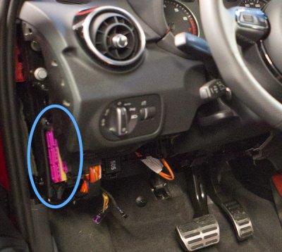

    Sicherungen fürs Radio sind meinen Unterlagen zufolge Nr. 8 und/oder Nr. 11 (keine Ahnung welche Austattungsvariante welche der beiden Sicherungen hat) im Sicherungshalter C (rot), Träger 3 (ST3 - die Bank ganz links) auf der Fahrerseite.

    Danke Martin, das ist echt supernett von Dir aber ähm... ja bei mir im Haushalt kann ich wenigstens mit dem Sicherungskasten umgehen, aber ... ich schau erstmal ob ich was bzgl. reseten finde, falls nicht darf sich auch die Sicherungen dann doch lieber die Werkstatt anschauen ;)

    Aber du weißt jetzt zumindest wo sie sind ;)
    Hab das originale Audibild aus dem Reparaturleitfaden wegen Copyrightbedenken gegen ein eigenes (zugegeben schlechtes) Foto getauscht.
