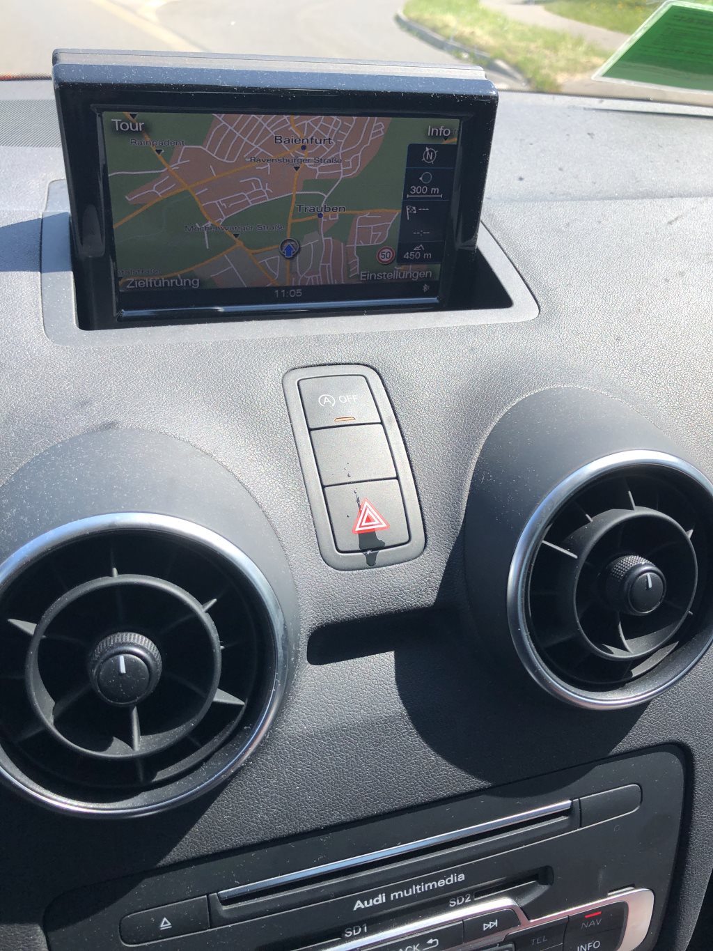

    Hallo zusammen,
    wir haben seit 09/2019 Audi A1 BJ2016. Er hat als Sonderausstattung die automatischen Wischer und automatische Lichtsteuerung und damit einen speziellen Rückspiegel.
    Aus dem Rückspiegel troft vorne eine etwas klebrige, geruchslose, transparente Flüssigkeit.
    Hat jemand schonmal sowas gehabt, oder eine Idee was das sein könnte?
  2. H2O
    H2O & RED PIRANHA II
    Könnte es sein, dass es sich um Regenwasser handelt? Wenn die Scheibenverklebung
    oberhalb undicht ist, läuft es ins Fahrzeug rein und eventuell an dieser Stelle dann wieder
    raus?!? Für reines Schwitzwasser kommt es mir zu viel vor...
  3. RedDevil
    RedDevil Audi A1 Guru
    Ich sehe das wie H2O. Ich hatte den Spiegel selbst demontiert und da ist nix an Spiegel selbst, was tropfen könnte. Das kann nur eine Undichtigkeit an der Scheibe, oder - wenn verbaut - am Panoramadach sein.
  4. A1Scuba
    Da es sich um ein klebrige Flüssigkeit handelt würde ich Regenwasser fast ausschließen wollen.
    Vielleicht mal die Verkleidung abbauen und schauen woher es kommt?
  5. mellede
    mellede A1talk.de Legende
    Wurde die Scheibe mal getauscht? Vielleicht ist das Gelpad der Übeltäter?
    Hab die Tage bei einem BMW gesehen, dass der ganze Spiegel abgefallen ist, weil minderwertiges Zeug beim Austausch der Scheibe verbaut wurde.
  6. Rising
    Rising Mitglied
    Weiß nicht wie genau der Spiegel beim A1 gebaut ist aber hab auch schon Elekrochromspiegel (automatisch abblendend) gesehen die auslaufen. Gerade bei BMW und Mercedes gibt's gerne diese Aquarien im Spiegel. Sieht aber auch nicht danach aus vom Bild her. Kugelgelenk scheint ja trocken.
  7. Eni
    Eni Mitglied
    Es ist ein Gebrauchter. Ich weis nicht, ob schon einmal die Scheibe getauscht wurde.
    Nach den regenreichen Tagen ist nichts neues nachgetropft. Innen fühle ich auch keine Nässe am Dachhimmel. Es gibt auch keine Gel-Reste irgendwo anders, das auf die Verklebung schliessen liesse.
    Wir haben am Mittwoch einen Servicetermin, dann sehen wir weiter.
  8. Eni
    Eni Mitglied
    Der Audi-Service hat erkannt dass keine originale Frontscheibe mehr drin ist. Die Vermutung ist, dass des der Kleber ist. Ich habe mich nun mit dem Verkäufer in Verbindung gesetzt, die schauen mal bzgl. Garantie desjenigen, der die Schreibe getauscht hat.
  9. Eni
    Eni Mitglied
    Der Händler meint, dass es nicht die Scheibe oder der Kleber ist, sondern der Sensor selbst. Dieser sei nur "geklipst" und hat nichts mit dem Tausch der Frontscheibe zu tun. Eine Garantieabwicklung über die Firma, welche die Scheibe getauscht hat, seit nicht möglich. Sprich: Der Schaden kommt aufs Autohaus zu.Jetzt möchte er, dass wir den Sensor bezahlen, die Arbeitszeit würde er bezahlen. Ganz komische Situation.
    Ich muss mal zu ner unabhängigen Werkstatt und mir das erklären lassen. Für mich hat das schon etwas mit dem Tausch der Scheibe zu tun und irgendwie muss eine Art Kleber zwischen Scheibe und Sensor sein.
    Wer haftet denn bei soetwas? Das Auto ist vor mehr als 6 aber weniger als 12 Monaten als Leasing-Rückläufer gekauft worden.
