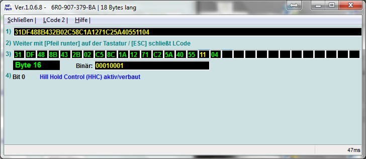

    In meinem ABS STG gibt es bei Byte 16 gar kein Bit 1, der A1 ist von 2013. (siehe Screenshot).

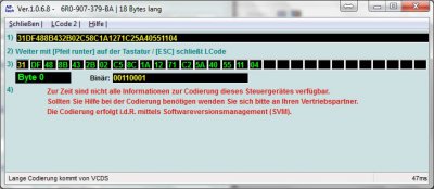

    Auch bei den anderen Bytes findet sich kein passendes Bit, wobei ich gleich beim Aufruf der Codierung die Meldung aus dem anderen Screenshot bekomme.
    Hat zufällig jemand eine Idee? Jetzt habe ich die Hardware nachgerüstet und dann so was. Ich hatte noch die leise Hoffnung, dass es auch ohne spezielle Codierung geht, aber es piept nichts wenn ich den RDK Taster drücke.
    Dumme Frage, das Bit müsste doch auch vorhanden sein wenn kein entsprechendes Kabel zum Schalter führt bzw. auch wenn etwas falsch angeschlossen ist, oder?
    Ich bin mir zwar sicher alles richtig verpinnt zu haben, aber man weiß ja nie.
    Nachtrag: die Zahl manuell auf 00010011 setzen geht auch nicht, da kommt beim speichern eine Fehlermeldung.

    Ein Byte hat 8 Bit:
    Code:
    76543210
    Wenn es ein Byte 16 gibt, dann gibt es auch ein Bit 1 in diesem Byte.
    Nur weil keine Checkbox da ist, heißt es nicht, dass es das Bit nicht gibt. ;)
    Also einfach manuell (dort wo "Binär:" steht) ändern.
    Also vorher:
    Code:
    00010001
    Nachher:
    Code:
    00010011

    Das ist doch klar, ich hatte ja im Nachtrag auch geschrieben, dass diese Codierung nicht akzeptiert wird :wink:

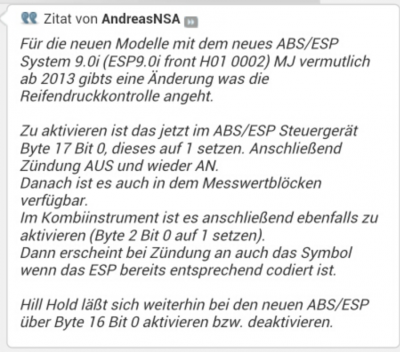

    ABER, mit Byte 17, Bit 0 funktioniert es. Ich bekomme über die Messwertblöcke auch den Tastendruck bestätigt, also ist meine Verpinnung auch in Ordnung.
    Es ertönt auch nach einigen Sekunden drücken der Piepton.
    Nun hatte ich die RDK auch im KI aktiviert (Byte 2, Bit 0), aber da bekomme ich permanent eine Systemstörung angezeigt :confused2:
    Nun war die KI Codierung in der ursprünglichen Anleitung auch nicht vorgesehen, aber wozu gibt es diesen Bit denn?

    Die Anleitung bezieht sich aber auf ältere ABS STGe, bei Version 9.0i, die ab 2013 verbaut wurde, ist es definitiv nicht mehr Byte 16, Bit 1 sondern Byte 17, Bit 0.
    Das kannst du ja in der Anleitung bitte mal ergänzen.
    Deshalb hätte es ja auch sein können, dass sich bezüglich der KI Codierung etwas verändert hat. Ich frage mich halt nur warum dort die RDK aktiv markiert werden kann?
