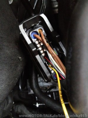

    Nachdem ich die DWA nachgerüstet habe wollte ich mich heute an die Reifendruckkontrolle machen!
    Schalter leuchtet soweit, PIN 3 hat Spannung allerdings bekomme ich am ABS Steuergerät den Klappstecker nicht gelöst! Habe den roten Stift bereits nach oben gedrückt und konnte den roten Hebel umklappen allerdings weß ich jetzt nicht mehr weiter! Gibt es da einen Trick?
    Anbei nochmal Fotos wie der Schalter laut michas Anleitung aussieht:

    Ich habe es mit "leichter Gewalt" hinbekommen. An den Seiten sind normalerweise kleine Wiederhaken verbaut, damit diese nicht während der Fahrt aufgehen. Versuch dein Glück weiter!
    Gruß
