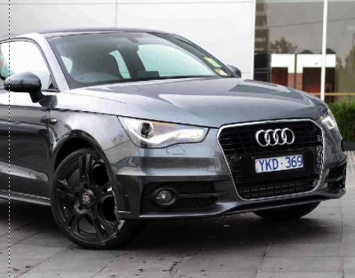

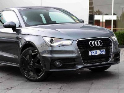

    hi,
    hab mir jetzt die folgenden felgen ausgesucht und auch mal schnell draufgemacht :) vielleicht kann´s ja noch einer gebrauchen...
    ich tendier zu der - tomason tn3
    @agentl - hab noch distanzscheiben drauf, auf was muss ich da achten hinten 17mm; vorne 15mm
    gruß michi

    Mit gefallen die Fakie oder wie die sich schimpfen besser. Aber ist ja alles Geschmackssache! Dunkle Felgen sehen auf Daytona aber immer gut aus. Auch wenn ich mich für silberne entschieden habe :D

    Fakie? So ein quatsch!... das ist Patin!!!! Unsere Hausmarke!!!... zumindest schieße ich aus dem Logo daraus... auch wenn es recht klein ist, müsste es das Platin Logo sein...
    (die würden mir persönlich auch besser gefallen)
  5. Agent L
    Richtig, die wird auch als Platin P53 gehandelt. Gefallen hin oder her - die ist zwar ganz hübsch, aber bei Winterfelgen könnte man außerdem in Betracht ziehen, wie gut sie sich reinigen lassen.
