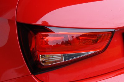

    sieht klasse aus, richtig böse irgednwie :D
    also nur das "unterlied" schattiert? ;D oben nicht?
  2. H2O
    H2O & RED PIRANHA II
    Könnte man oben auch, aber es ist wegen der ungeraden Flächen
    schwieriger zu bekleben. Ich war ehrlich gesagt...zu faul! :eek:
    Außerdem gefällt es mir nur als Lidschatten besser! Man kann
    diesen unten natürlich nach Wunsch auch viel breiter machen.
    Aber ich wollte nur eine dezente Linie und keine "Klebefläche" :)

    Sieht richtig schick und edel aus.

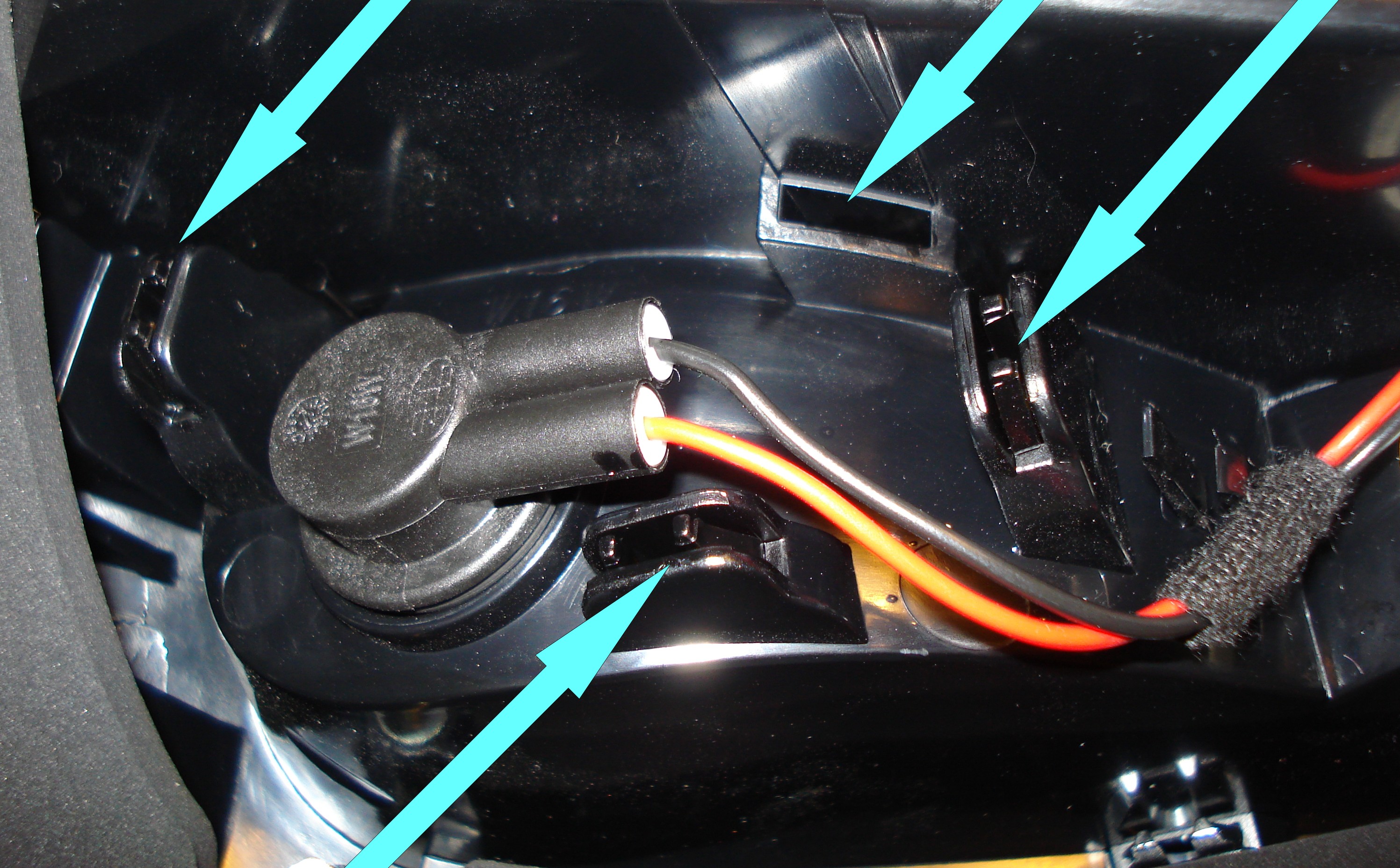

    Maßnahme 2, 3 und 4:
    Maßnahme 2 :D :D
    Auf der Rückseite der Leuchten schauen 4 Rastclipse heraus, mit denen
    das orangene Blinkerglas befestigt ist. Malt man die mit schwarzer Farbe
    an (siehe Foto) sind sie von außen als „schwarze Wolken“ zu sehen.

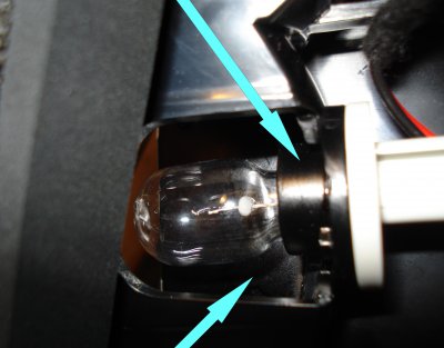

    Maßnahme 3 :D :D :D
    Die Fassung der Glühbirne für die Rückfahrscheinwerfer besteht aus
    grauem Kunststoff. Die wird ebenfalls schwarz eingefärbt. Das ist von
    außen direkt und indirekt zu sehen!
    Maßnahme 4 :D :D :D :D
    Das feuerverzinkte Kammertrennblech genau überhalb der Rückfahr-
    scheinwerferbirne wird ebenfalls schwarz eingefärbt. Das hat zur Folge,
    dass die Kammer aus manchen Ansichten, ganz schwarz erscheint.

    Ein vorher - nachher Bild Vergleich am Fahrzeug wäre nicht schlecht gewesen !
    *seufz*
    Oder erst eine Seite .. dann Foto zum Vergleich und dann die andere Seite !
