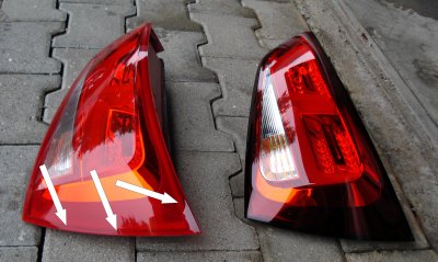

    Wie tief ist dieser Spalt, diese Ritze ca.? Kommst du mit dem feinen Pinsel bis ganz hinten, oder musstest du die Farbe hineinlaufen lassen? Klingt nach hohem Rückleuchten-Versau-Potenzial..

    Du hast Recht!
    Versaut ist da schnell was, also Vorsicht!
    Aber wenn die Farbe recht dünn ist, zieht sie praktisch
    durch die Kapilarwirkung von alleine rein.
    Ein Klecks rein, dann siehst Du von außen, wie es den Schlitz
    entlang wandert! :D Aber Achtung. Wenn Du es so eintrocknen
    lässt, bilden sich leicht Hohlräume. Das sieht später schlecht
    aus! Da kommst Du auch nicht mehr ran!
    Also immer fleißig weitermalen ohne Pause! :D
    Ich mach nen Malkurs!
    Wann kommst Du vorbei?
    Übrigens: Alle Angaben hier ohne Gewähr! :D
    Ich empfehle dringend: NICHT NACHMACHEN!
    Ich kann nix für, wenn es bei Euch nicht klappen sollte! ;)

    Ist der Spalt nicht breit genug, um evtl. mit einer Kanüle direkt schw. Silikon einzuspritzen?
    Aber wenn du von Kapillarwirkung sprichst... Müsste der Spalt ja nur einige Zehntelmillimeter breit sein.

    Nee, nur mit Spritzen geht das nicht!
    Du must schon Pinseln!
    Und DU hast Recht, wie es die Farbe da Reinzieht, das liegt
    wahrscheinlich eher an der Oberdlächenspannung, nicht an
    der Kapilarwirkung (Physik, ähhhh! :mad: )
    Der Spalt ist (schau selbst) 1 bis 4 (?) mm breit.
    Mit einem kleinen Pinsel geht das recht gut!

    Wenn Du nur Silikon nimmst, ensteht ein Hohlraum!
    Genau das sieht später ScheiXe aus!

    Ich muss mir diesen Spalt mal genauer ansehen.. Fotos während der Arbeit hast du aufgrund deiner ausreichenden Beschäftigung sicher nicht geschossen, oder? :D
    Muss zur Demontage der Heckleuchten die Innenverkleidung der Kofferraumklappe abgenommen werden, oder kommt man durch die Lampenwechselschächte heran?

    Nein, kein Bilder gemacht!
    Von außen kann man die Tiefe des Spalts gut sehen.
    Siehe Pfeile!
    Da beginnt die Verklebung zwischen Innen- und
    Außenschale. Schau Dir die Lichter von unten
    an. Das geht ohne Ausbau. Da siehst Du den Spalt gut
    weil da bleibt er ja frei stehen!

    Und allein durch das farbliche Ausfüllen dieses schmalen Streifens, wirkt der komplette Rand der Leuchten so dunkel? Beeindruckend...
    Sorgen machen mir nur die Haltbarkeit der Farbe in der Spalte und die Sache mit dem Silikon.. Hast du damit "komplett" abgedichtet?
    Hast du nicht Angst, es könnte sich durch etwaige Einschlüsse Kondensat o.ä. bilden?
