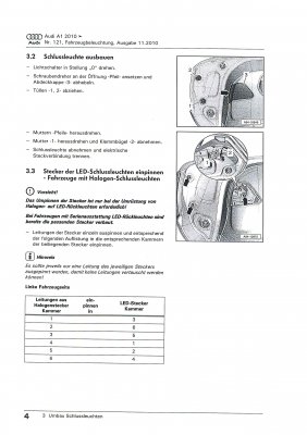

    Hier mal eine Anleitung zur Demontage.
    Du brauchst keinen Schraubenzieher, das geht von Hand wunderbar,
    aber eine kleine Ratsche mit Verlängerung und einer (10er oder 12er?) Nuß.

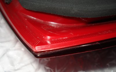

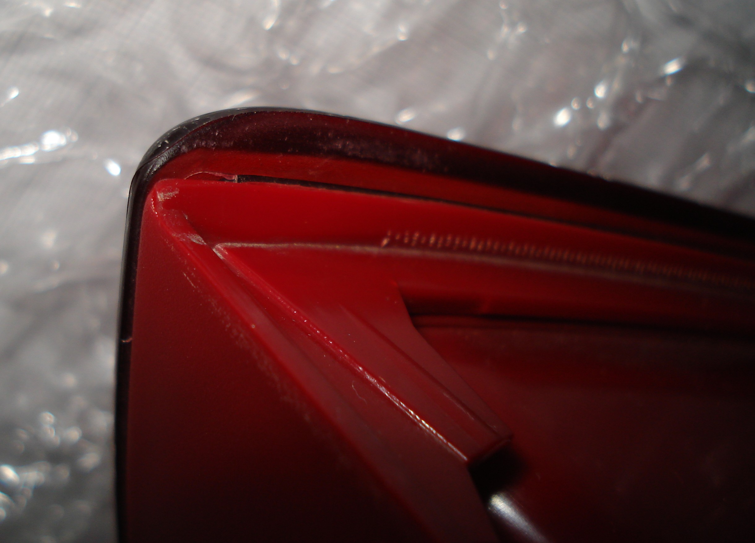

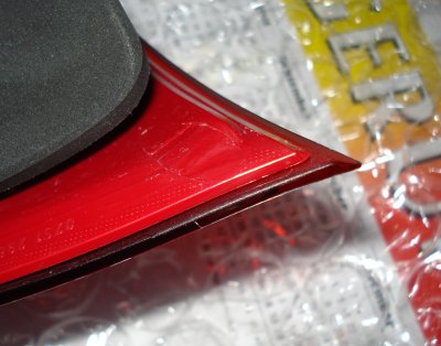

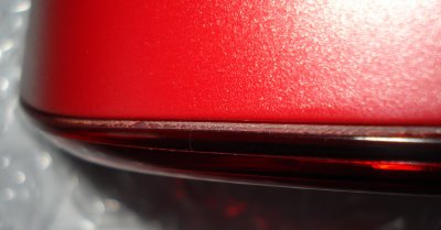

    Das ist eben der schwarze Kunststoff, der durch das rote Glas hindurchschimmert,
    aber der Rand außen ist eben wieder rötlich gewesen!
    Der Spalt selbst ist ca. 2 - 3 mm breit und ca. 4 - 10 mm tief, mehr nicht!
    Hier noch mal Bilder von den ausgebauten roten Leuchten:
    Teilweise steht der äußere durchsichtige Kunststoff weit über,
    vor allem an den Ecken!
