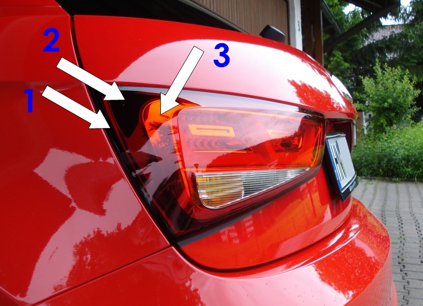

Also nochmal: Bereich 1: hier habe ich gemalt Bereich 2: hier schaut der schwarze Kunststoff der Rückenschale durch Bereich 3: das ist der verchromte Teil im Inneren der Leuchte
Krass, vollig überlesen, dass du die dunklen Rückleuchten gekauft hast und dann DIESE verändert!!! Na dann, ALLES geklärt

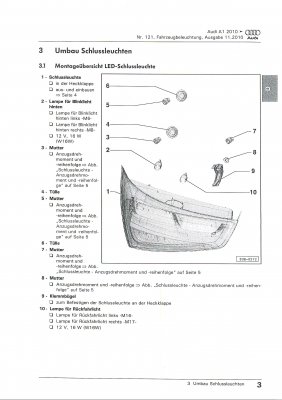

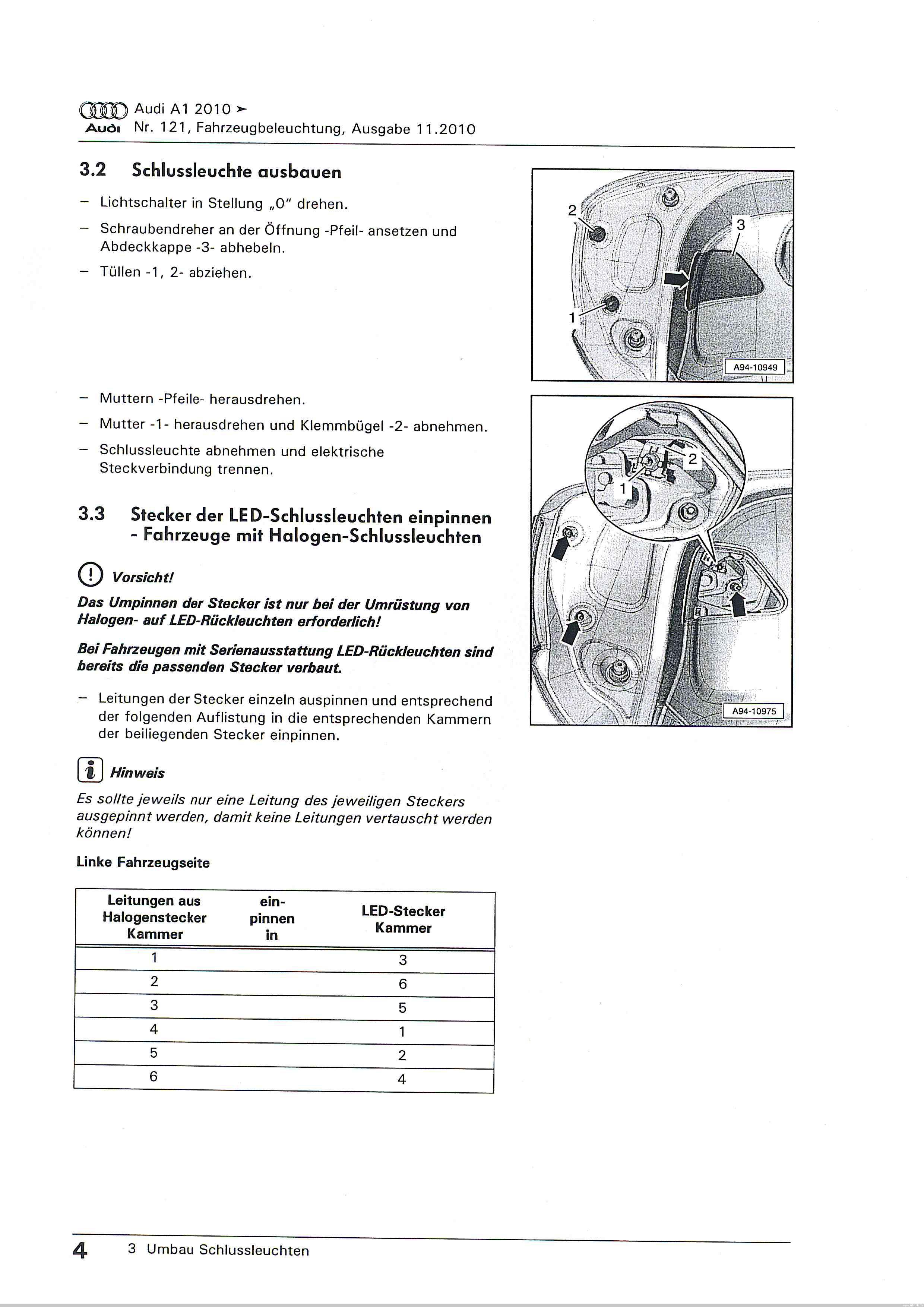

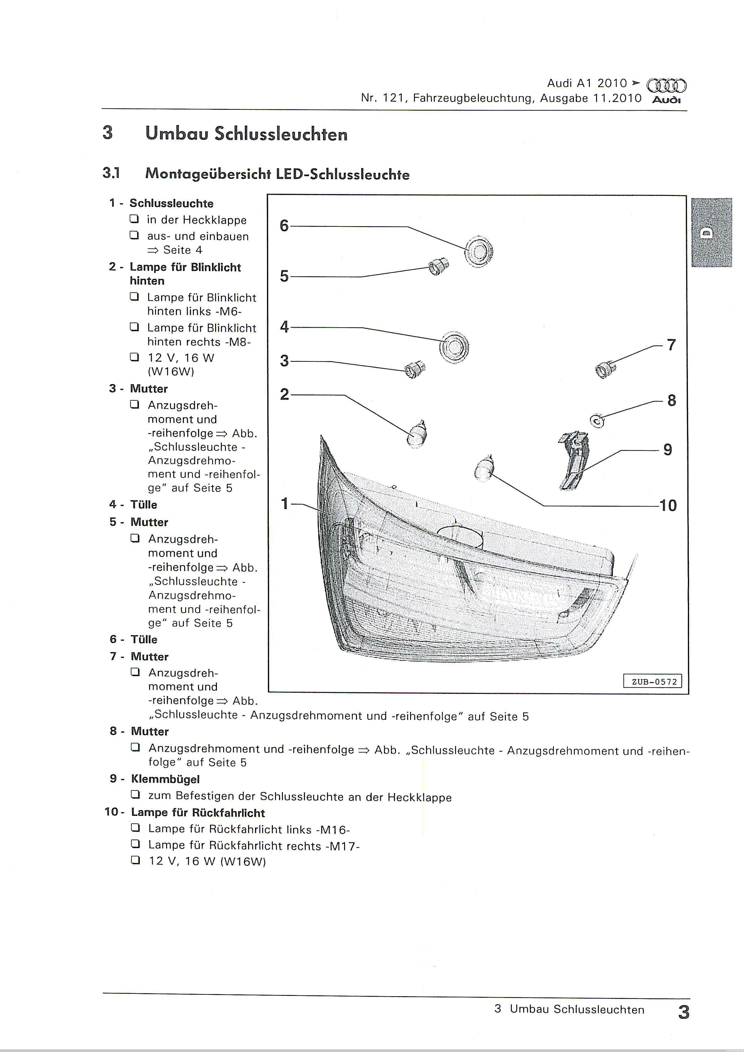

LED - Heckleuchten, abgedunkelt Er meint sicherlich diese Anleitung hier : http://www.a1talk.de/audi-a1-tuning/2456-richtig-dunkle-led-rueckleuchten-6.html#post57286 - unten noch mal als Anlage beigefügt ! Diese Anleitung gibt es zu den Original Zubehör "LED - Heckleuchten, abgedunkelt" dazu. Original Zubehör Teilenummer : 8X0 052 100 A
Sodele, mit den dunklen Heckleuchten ist nun das optische Tuning von meinem BlueShark abgeschlossen. Ein herzliches Dankeschön geht an H2O. Die Massnahmen 1- 4 zur nachträglichen Bearbeitung habe ich erfolgreich angewandt. Das Ergebnis ist wirklich sehenswert... Bilder folgen sobald es nicht mehr regnet.
