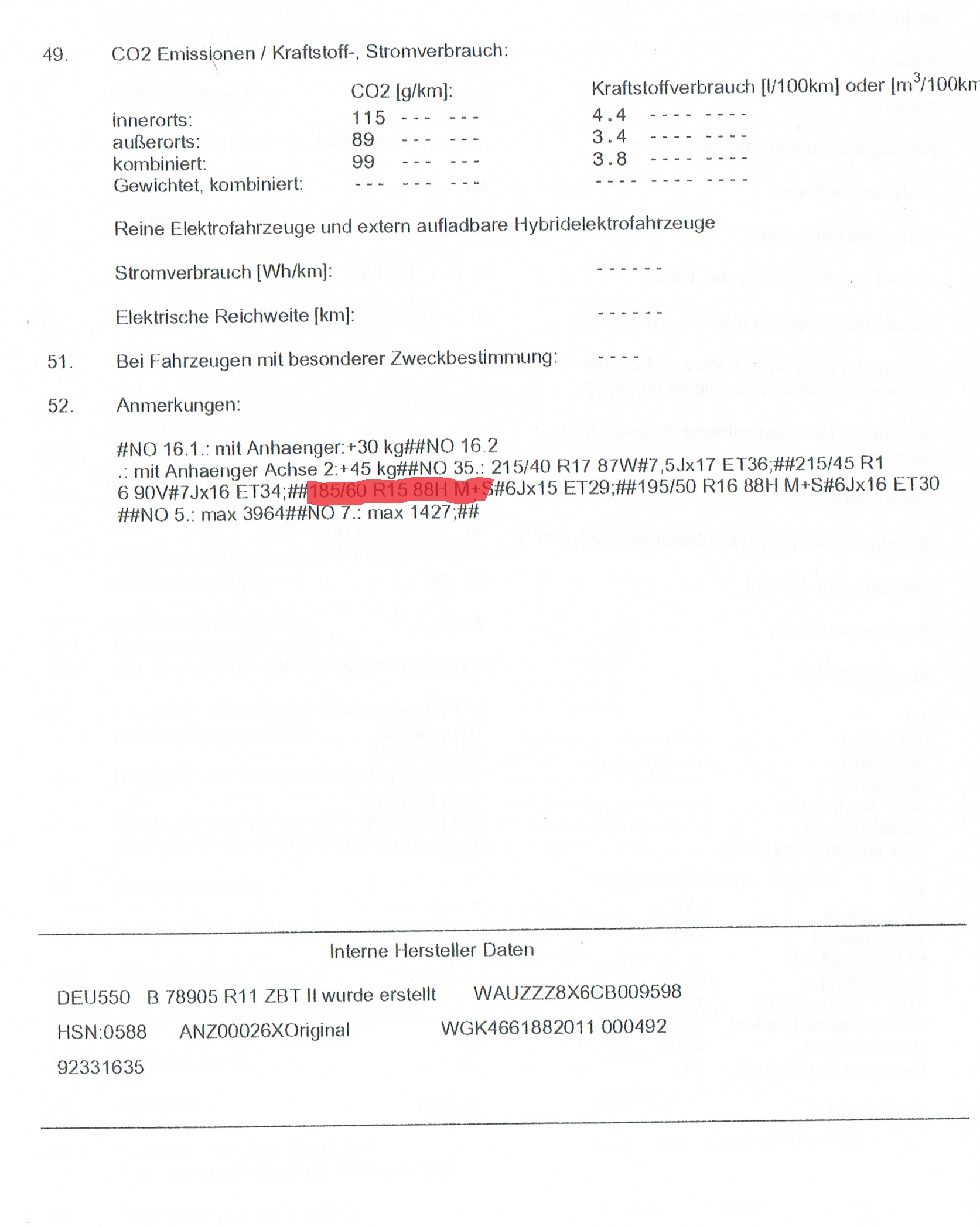

    Danke für die Antwort, aber wozu brauche ich Sowas bei einen Kleinwagen? mein Problem ist eher das meine Winterreifen 185/60R15 M+S sind und dazu keine Reifendrücke angegeben sind am Aufkleber und die Bedienungsanleitung verweißt darauf.

    Welchen Load-Index haben deine Winterreifen denn, 84 oder 88?

    Na dann Schau dir mal in Beitrag 35 das Bild an............,
    Und siehe was da steht bei 185/60R15 M+S,2,4 vorne+2,1 hinten?:confused::confused:

    Ich schaue nachher nochmal nach, aber ich bin der Meinung es sind keine XL-reifen und auf den Aufkleber sind bei M+S-Reifen nur XL-Ausführungen.
    Da schau ich nachher nochmal nach, nach CoC müssen es 185/60/R15 88H ohne XL sein.

    Mit dem LI 88 sind das XL bzw. reinforced (verstärkte) Reifen. "Normale" Reifen 185/60 R15 haben einen LI von 84. Schaue dir mal die Online-Angebote von Reifenhändlern an, da hat diese Größe mit LI 88 immer den Zusatz XL. Du kannst also die Reifendrücke lt. Tankklappe (Post #35) verwenden.
    Der LI bezieht sich übrigens immer auf einen Reifendruck von 2,5 bar. Je 0,1 bar weniger verringert sich der LI um einen Punkt. Ein Reifen mit LI 84 hat bei 2,3 bar noch eine Tragfähigkeit von 82 = 475 kg pro Rad bzw. 950 kg pro Achse. Ich kenne die max. Achslasten vom 1.6 TDI nicht, aber evtl. könnte es bei einem Reifen mit LI 84 und niedrigem Reifendruck an der Vorderachse gewichtsmäßig eng werden.
