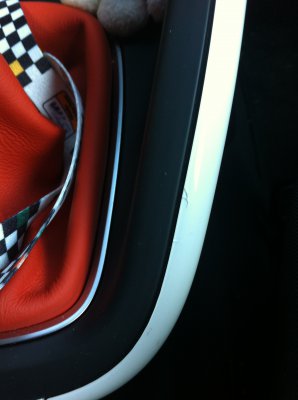

    Wie bei Schrauben so ungefähr. Nach fest kommt ab!
  2. timster
    timster Audi A1 Guru
    Mar 8, 2011
    895
    151

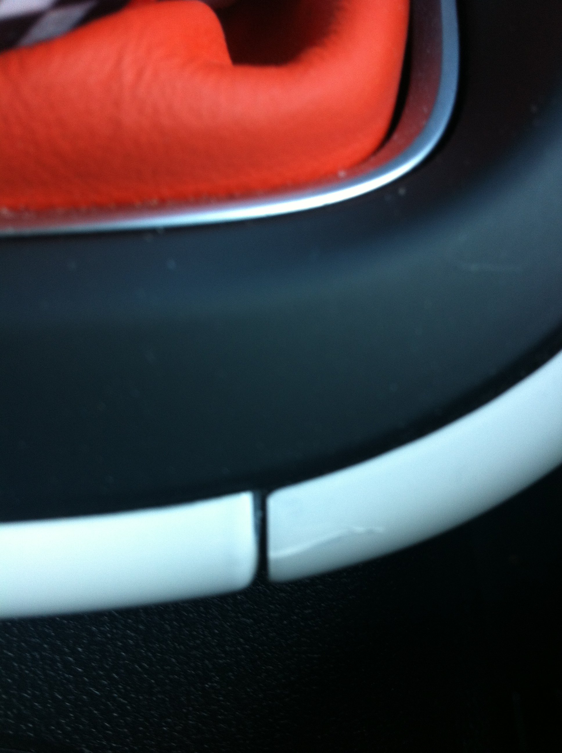

    Also wenn die Competiton Mittelkosolenabdeckung aus dem selben Material ist wie die Competition Türgriffe, dann hat das ganze Teil überhaupt keinen Klarlack.
    Die Türgriffe sind aus einem durchsichtigen Kunstoff (wahrscheinlich Lexan) und wurden von hinten lackiert, das würde heißen, dass der Kunstoff gerissen ist.
    Tobsen3109 and sToNe like this.
  3. Tobsen3109
    Tobsen3109 Aktives Mitglied
    Apr 29, 2012
    36
    Und was der Auslöser dafür sein? Hat da jemand drauf geschlagen oder falsche Montage? Wobei das eher weniger der fall sein kann da es ja als ich ihn das erste mal angeschaut habe noch nicht war.
    War heute jetzt also beim reklamieren und das Teil wurde bestellt und jetzt warte ich eig nur noch das sie mich anrufen für nen Termin! Juhu! Ganz ohne Komplikationen!

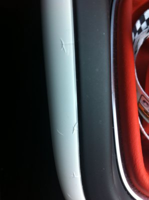

    Nun auch bei mir!!!:scared::eek:hmy::crying:
    Heute früh festgestellt! Ich kann nur Spannungsrisse durch die Temperaturschwankungen der letzten Tage vermuten!
    Keinerlei mechanische Anwendung meinerseits!!!
    Könnte sich DAS zu einem Audi-Problem entwickeln!!!???
    Habe meinen :smile: Fotos gesendet? Noch nichts gehört!
  7. Zanshin
    Zanshin Audi A1 Guru
    Mar 27, 2012
    741
    73
    kann mir sowas immer nicht vorstellen... ich mein die müssen doch material und materialzusammensetellung auf temperaturschwankungen getestet haben... machen sie mit den autos doch auch

    So wie es den Anschein hat, nur bei diesen!
    Mit den Temperaturschwankungen ist ja nur
    eine Vermutung - Freitag hatte es 31°draußen und
    heute Nacht hat's gefroren! Ich mag es aber nicht
    wirklich glauben! Garantieantrag ist gestellt!
  10. Tobsen3109
    Apr 29, 2012
    36
    War jetzt ne Woche im Urlaub und während der zeit sind die neuen teile gekommen. Hab jetzt nen Termin ausgemacht und es wird getauscht! Aber ob es wirklich von den Temperaturschwankungen kommt weiß ich nicht. Mein Auto ist jetzt schon über n Jahr alt und hat bestimmt schon so viele Temperaturschwankungen mitgemacht. Und bistemmit auch heftigere. Hm...
    Aber deines schaut ja echt krass aus. So viele von heute auf morgen?
