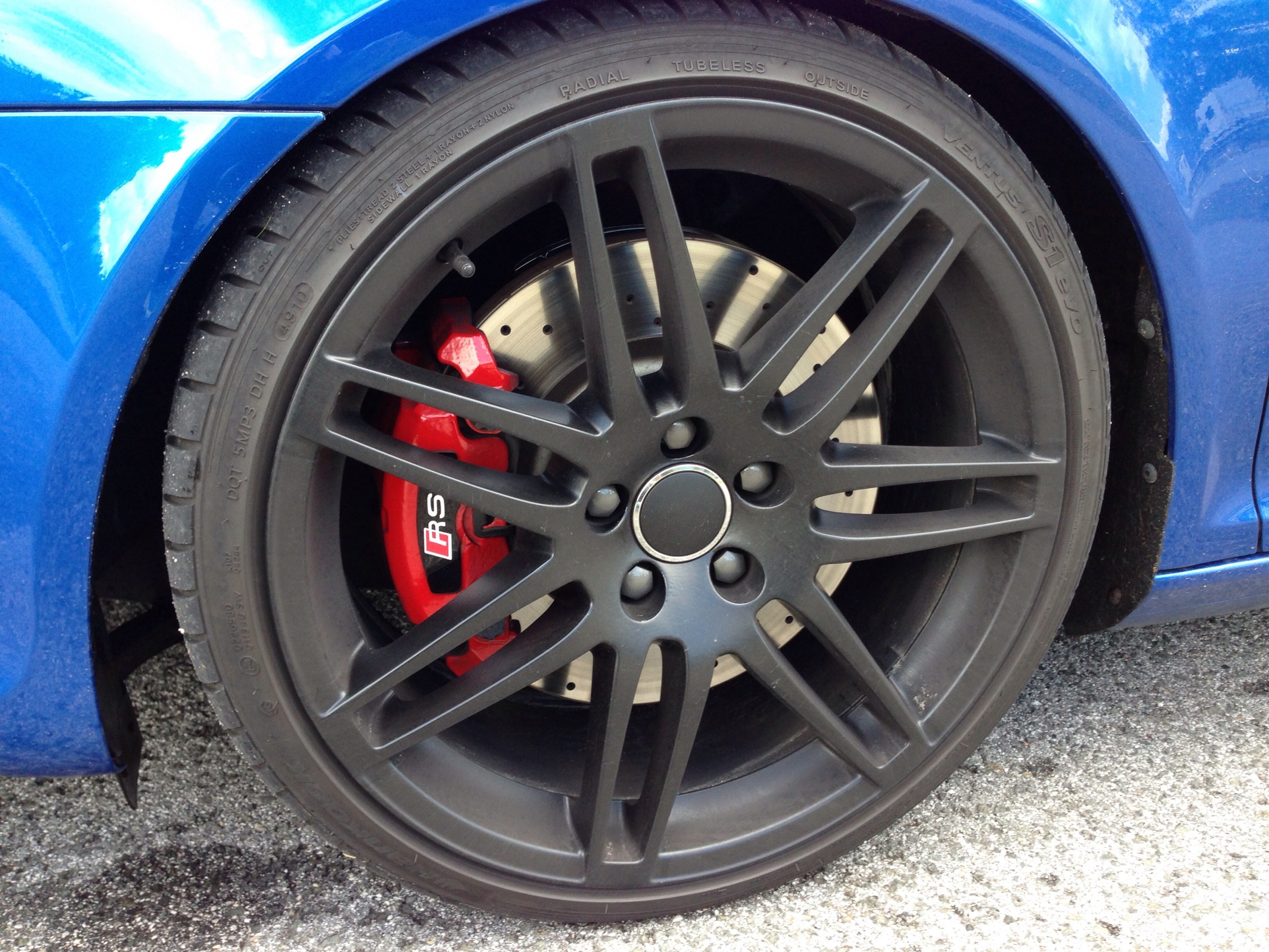

    Bremse hinten...
    Bei meinem Skoda...
    #19 MichlRS, 15.01.2015

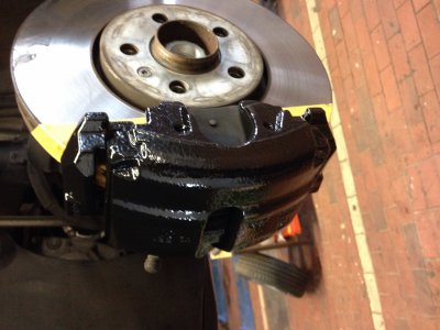

    HAMMERITE !!
    jetst 2 jaren noch immer 100% :thumbsup:
