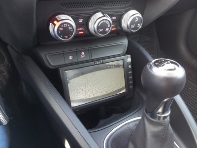

    Auf die Schnelle gibt es auch ein Foto davon.
    Ist vielleicht nicht der beste Platz, aber es täuscht auch ein wenig auf dem Bild. Man hat eine sehr gute Sicht auf das Display und zum Rangieren langt's allemal.

    Danke für das schnelle Foto :thumbup:
    Meine Frage bezog sich auch weniger auf die Rückfahrkamera (mir reicht das piepen) sondern mehr um eine Stelle wo ich mein Smartphone anbringen kann und noch Sicht aufs Display habe. Dieser Bereich schwebte mir allerdings auch schon vor - ich hatte nur gehofft, du hättest noch eine andere Lösung gefunden.

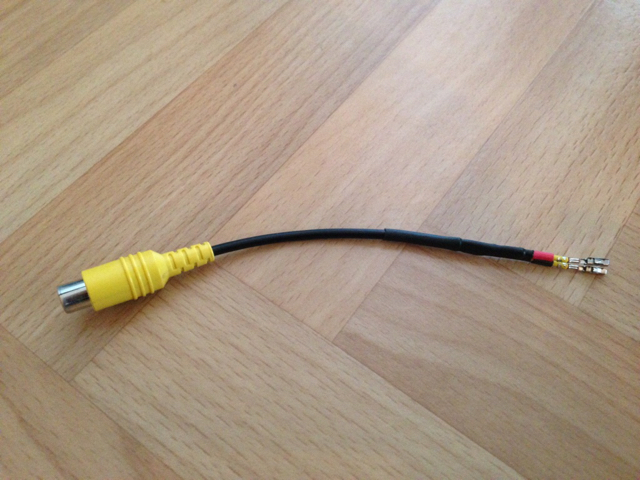

    Das kann man einfach testen
    CD Einheit raus
    ein Cinch am Qadblock anpinnen
    (habe eins selbst gebaut )
    Und per VCDS freischalten
    Dann irgend eine digi cam oder andere externe Video Quelle anhängen und man weis es
