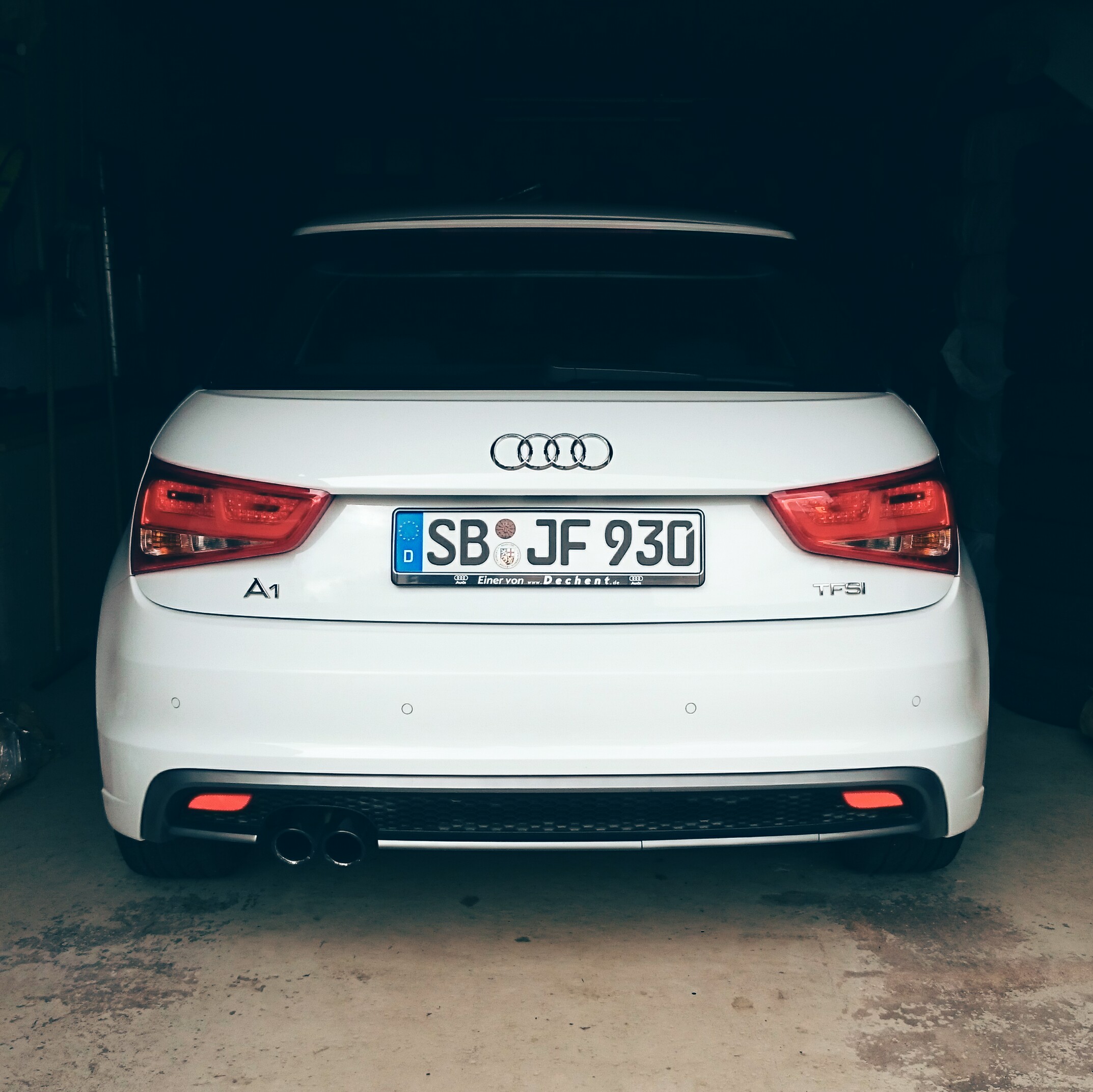

    Umbau Ende.
    Hallo!
    Heute vom Lackierer abgeholt :) Gleich auch dort einbauen lassen:
    Bin sehr zufrieden, bei Sonnenschein merkt man den Unterschied etwas besser :)

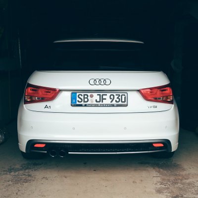

    Um das Thema mal wieder zu aktualisieren:
    Habe jetzt auch die s-line stoßstange verbaut :D
