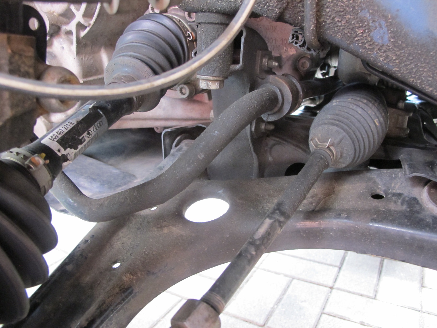

    Das originale Membran-Schubumluftventil ist prinzipiell top, da perfekt dicht. Die Membran reißt eben nach 5-8 Jahren ein, dann muss man nen neues kaufen, was bei dem Preis aber wirklich kein Drama ist.
    Der S1 ist PQ26 Plattform und hat wie der Polo 6C und Ibiza 6P eine vollelektrische Servolenkung. Der Motor befindet sich direkt an der Lenksäule im Bereich über der Pedalerie, also im Innenraum unter dem Armaturenbrett. Auf der Achse selbst ist daher nur ein schlankes mechanisches Lenkgetriebe verbaut. Da es durch warmes Servoöl keine nennenswerte Wärmedehnung mehr hat, ist es gegenüber dem PQ24/PQ25 Lenkgetriebe starr verschraubt, hat also beifahrerseitig keinen Bügel mit Gummibuchse mehr.
    Die Servoölpumpe gibts beim S1 nicht mehr, der Bauraum ist stattdessen durch einen Zusatzwasserkühler ausgefüllt.
    Weitere Besonderheit der Vorderachse ist der fehlende Auspuffbogen am Achsträger und der geänderte Frontstabi wegen dem Winkeltrieb nach hinten. Durch die speziellen Radlagergehäuse ist zwischen Antriebswelle und Querlenker mehr Platz, weshalb die Stabiarme unter der Antriebswelle durchgeführt werden.
    Die SuperPro Drehmomentstütze reduziert zwar schon zur Hälfte die Motorbewegungen, hinsichtlich dem Platz am BKV ist aber vor allem auch das Bewegugnsspiel am Getriebelager entscheidend. Solange man das nicht durch das Vibratechnics Lager ersetzt, wirds da immer kritisch bleiben.
