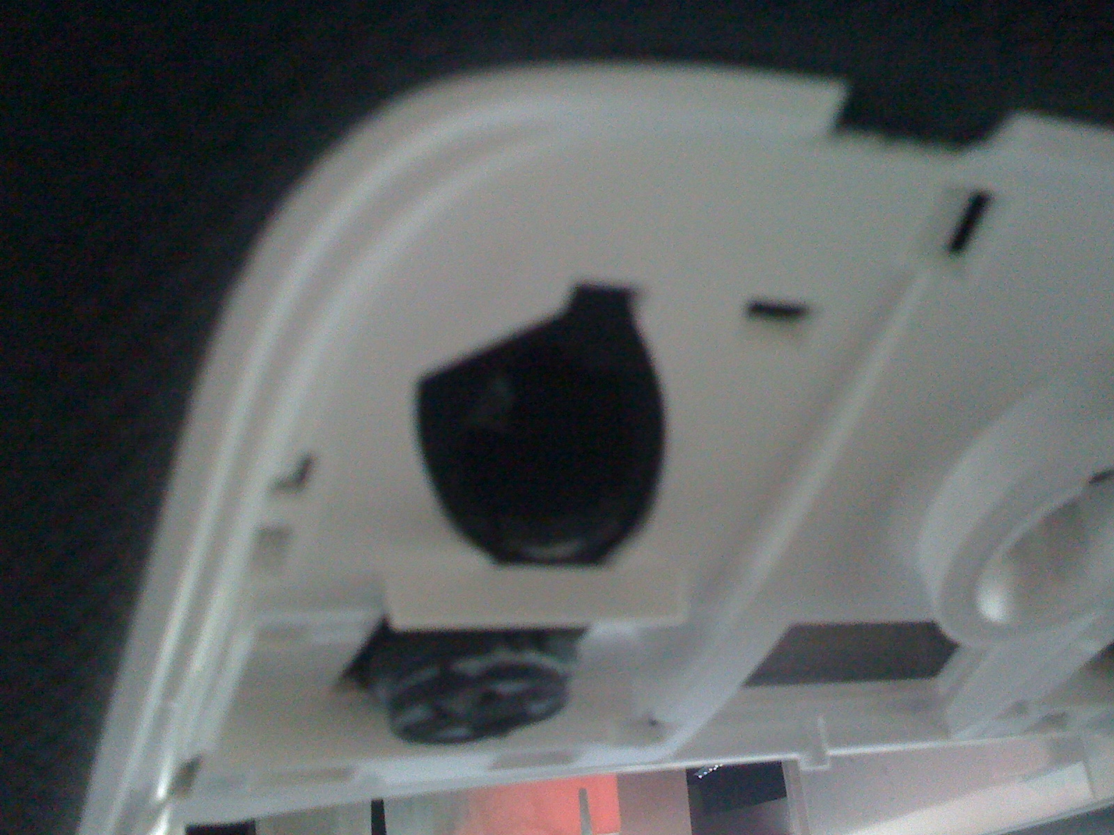

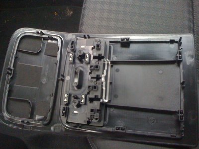

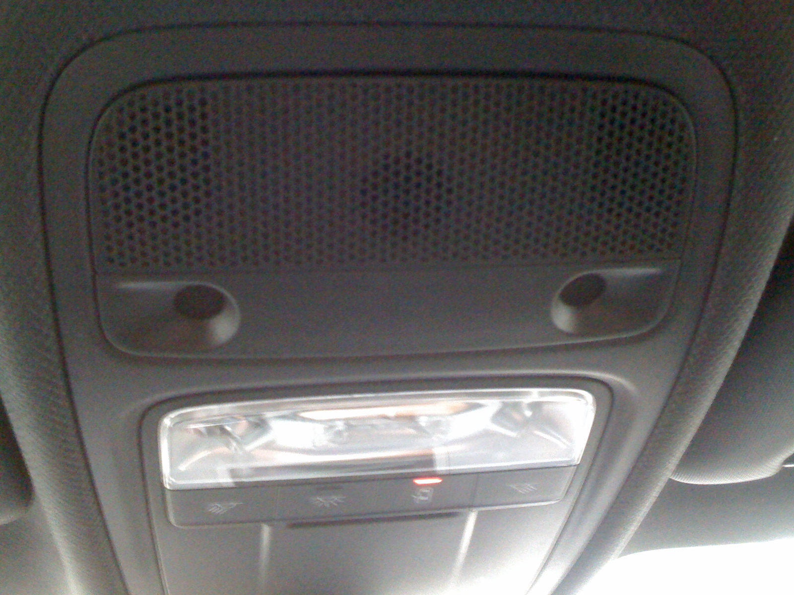

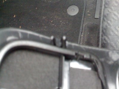

  4. A1Scuba
    Für die Zukunft: nur Klugshicen, wenn auch was dahinter steckt. Aber passiert jedem mal. ;)
    Und damit hier endlich Ruhe ist, war ich eben unten und hab Bilderchen gemacht. :biggrin:
    Verbaut ist:
    - Klimaautomatik
    - Freisprecheinrichtung
    - kein Bose
    - keine DWA
    Klar erkennbar: ein Mikro für die Freisprecheinrichtung, ein freier Platz für zweites Mikro Bose (in England wohl genau verkehrtherum verbaut) und drei freie Plätze für die Ultraschalllsensoren.
    Und damit der Threadersteller auch endlich seine Antwort bekommt noch paar Bilder, wo man sieht mit welchen Clips die Blende befestigt ist.
    Und sorry für die Bildqualität, hab grad nur das alte iPhone zur Hand...

  5. A1Mieze
    A1Mieze Guest
    Na toll, das wollte ich auch machen. :sad:
    Aber Super!
    Lieben Dank! Nancy

    Also: Das Mikro sieht sauber aus und nach ein paar weiteren Gesprächen kann ich die Situation wohl wie folgt beschreiben:
    In der Regel bin ich gut zu verstehen. Jedoch immer wenn ich beschleunige (nicht in hohe Drehzahlen. Auch bei <3000), übertönt ein lautes Gespräch meine Stimme.
    Dank Anrufbeantworter konnte ich das dann auch selbst gut nachvollziehen. ;)
    Passiert das bei keinem?
  9. A1Mieze
    A1Mieze Guest
    Also, was Du da beschreibst, ist denke ich ganz normal.
    Telefoniere ich mit Dirk, geht mir das in solchen Situationen auch so.
    Umgedreht hat Dirk bei mir auch manchmal diese Probleme.
    LG Nancy
    P.S: eventuell ist ein Richtmikro eingebaut, da ist das normal!

    Wie sieht es eigentlich aus? Könnte man in der rechten Halterung zusätzlich ein 2. Mikrofon einbauen? Kabel, etc sollten doch eigentlich vorhanden sein.
    MfG Scie
