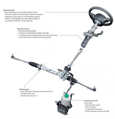

    Hat der A1 überhaupt eine Servopumpe und nicht eher eine elektromechanische statt hydraulische Servolenkung?
  4. A1Scuba
    28.06.2011
    47.412
    1.578
    Der A1 hat eine elektrohydraulische Lenkung.
    Heißt, der Öldruck wird nicht durch eine mechanische Pumpe, die über den Motor angetrieben wird, erzeugt, sondern über einen Elektromotor, der mit unterschiedlichen Drehzahlen arbeitet.
    Bei steigender Fahrzeuggeschwindigkeit arbeitet der Motor nicht mehr so stark, bei langsamen Geschwindigkeiten wie beim Einparken arbeitet er auf voller Leistung um den Lenkeinschlag leichter zu gestalten.
