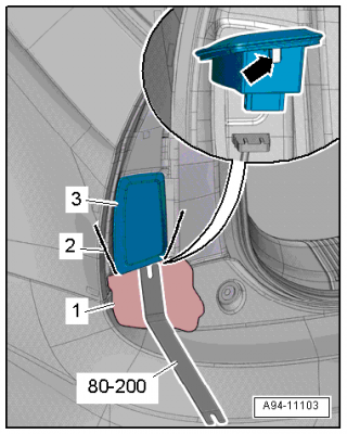

    Aus + Einbau
    Na also richtig hilfreich seit ihr dem bastelonkel ja nu nicht gerade :
    Alle Arbeiten erfolgen von aussen :thumbup:
    Führe folgendes durch :
    Ausbauen
    – Lichtschalter in Stellung „0“ drehen. ( ganz wichtig ;) )
    - Kleben Sie zum Schutz des Lacks den Bereich unten um die Schlussleuchte mit einem weichen Tuch ab
    – Heckklappe öffnen.
    – Mit einem Kunststofffaden ( evtl. Zahnseide ?? ) und etwas Seifenlösung die Dichtung durchschneiden.
    – Mit einem Abdrückhebel ( vielleicht funxt auch ein Schlitzschraubendreher ) an der Unterseite der Schlussleuchte die Haltefeder entriegeln und Schlussleuchte abnehmen.
    – Elektrische Steckverbindung trennen.
    Einbauen
    Der Einbau erfolgt in umgekehrter Reihenfolge, beachte dabei folgendes:
    – Klebefläche an der Karosserie und der Schlussleuchte mit Reinigungslösung reinigen.
    – Schutzfolie vom Klebeband der neuen Dichtung abziehen und auf die Schlussleuchte anbringen, andere zweite Schutzfolie abziehen
    – Schlussleuchte parallel in die Karosserie einsetzen und bis zum hörbaren Einrasten der Haltefedern aufdrücken.
    Nach dem Aufdrücken der Schlussleuchte kann deren Einbaulage nicht mehr korrigiert werden.
    Die Dichtung 8X0 945 191 ( Menge : 2 ) kann nicht zerstörungsfrei gelöst und muss ersetzt werden.
    Kostenpunkt : 4,76 €
