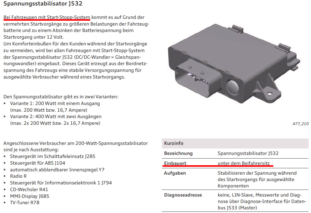

    Das Teil ist unter dem Beifahrersitz.
      285,5 KB
      673
    Agent L gefällt das.
