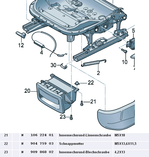

    Danke für die Info. Hmm... in dem Fall möchte ich das Schubfach doch nicht nachrüsten. Dachte der Sitz lässt sich trotz Teppichbeule noch auf min. absenken.
    Laut Teilekatalog sind die aufgelisteten Schrauben Nr.21/22/23 (Schubfach Fahrersitz) verbaut. Bilder habe ich leider keine. Ok, man kann auch unter dem Fahrersitz die vorhandenen Schrauben angucken.

    Wozu willst/musst du den Sitz auf Minimum absenken ?
    Ich habe bei 1.95 Körpergrösse (und 110 kg :blushing: ) auch im oberen Anschlag noch genug Kopffreiheit auf dem Beifahrersitz ... erstaunlich für einen Kleinwagen ...
    Deine Zeichnung ist für den Fahrersitz (links) ... ich habe ein Schubfach unter dem Beifahrersitz (rechts) nachgerüstet ...
    Was das benötigte Material für die Fahrerseite betrifft, kann ich nichts bestätigen oder verneinen ... mein linkes Schubfach war schon ab Werk verbaut ... bei voller Bewegungsfreiheit des Sitzes ...

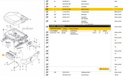

    Also ich habe für eine 2014er Seat Ibiza das hier gefunden:
    @ HamUnDo: Hast Du unter dem Beifahrersitz dieses Steuergerät verbaut welches den Hubbel erzeugt?
