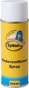

    Schluss mit klebenden Seitenscheiben
    Habe letzte Woche mal meine Seitenscheiben (Klebereste) und die Gummi´s mit Eyltool Kleberentferner behandelt! Den Gummi solange behandeln bis es "matt" wird und auch bei Fingerkontakt nicht mehr klebt. So wird des Thema mit den anklebenden Seitenscheiben beendet.
    Eigenschaften: materialschonend, verdunstet schnell und rückstandsfrei
    Einsatz: zur Entfernung von Öl, Fett, Schmiere, Kohlenstaub, Teerflecken, Bitumen, Graffitis, frische PU-Schaumreste, Filz-, Edding- und Kugelschreiberstriche sowie mit Kleberesten verunreinigte Metall- oder Kunststoffoberflächen

    Vom Prinzip nicht schlecht, soweit war ich auch schon. Dann steht das Auto mal in der Sonne und es dünstet neues Klebezeug aus und das ganze geht wieder von vorne los... :flapper:

    Ich hab auch Spiritus benutzt, danach war es deutlich besser. Seit ca. 4 Wochen nicht mehr aufgetreten, das geht in Ordnung.

    Gibt es hier denn nun Erfahrungen was lange geholfen hat oder am besten dauerhaft?
    Habe ja auch das Problem und eine einfache Reinigung hilft ja leider nicht.
    Ich könnte es mit Isopropanol versuchen, das hätte ich da aber sonst leider keinen Klebentferner oder ähnliches. Bevor ich sowas kaufe wüsste ich eben gerne was wirklich hilft.

    Ich war beim freundlichen, die haben dafür eine ähnliche TPI, die wohl die Türgummis betrifft. Die Werkstatt hat das darin vorgegeben Mittel dennoch bestellt und die Fenstergummis damit behandelt, seitdem ist bei mir Ruhe. War abgesehen davon dass es bestellt werden musste eine Sache von 15 min.
    Würde da an deiner stelle nicht weiter experimentieren. ;)
