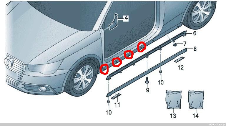

    Hier mal ein Bild aus diesem Forum, habe mal die Stellen markiert, wo der Schweller angeschraubt wird.
    Nur kleben reicht wohl nicht, aber viel Glück bei Deinem Versuch :cool:.

    Japp, das mit den Gewindestiften, die da eingenietet oder gepunktet sind, kommt meinem Plan B verdammt nahe. :wink:

    Ich rate euch ab den Sline Schweller nachträglich dran zu basteln, da das Unterwäscheteil (im Bild Pos 6) sauber und fest am Seitenwandrahmen sitzen muss! Für das reine ankleben ist er nicht ausgelegt, da er am Sline-Rahmen von Schweißbolzen gehalten wird .
