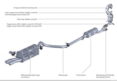

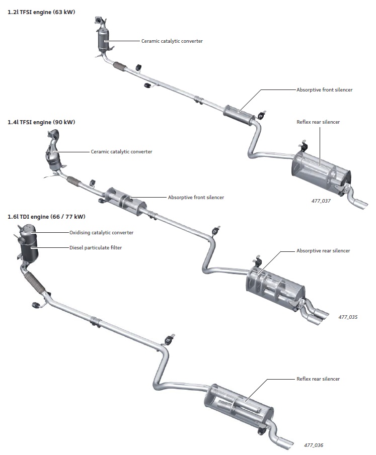

    Wenn ich zum Tüv muss bau ich dne VSD halt fix wieder ein, falls die das überhaupt merken.
    Nicht jeder Wagen hat einen VSD

    Anbei mal die Unterschiede:
    die erste ist vom 136 kW.
