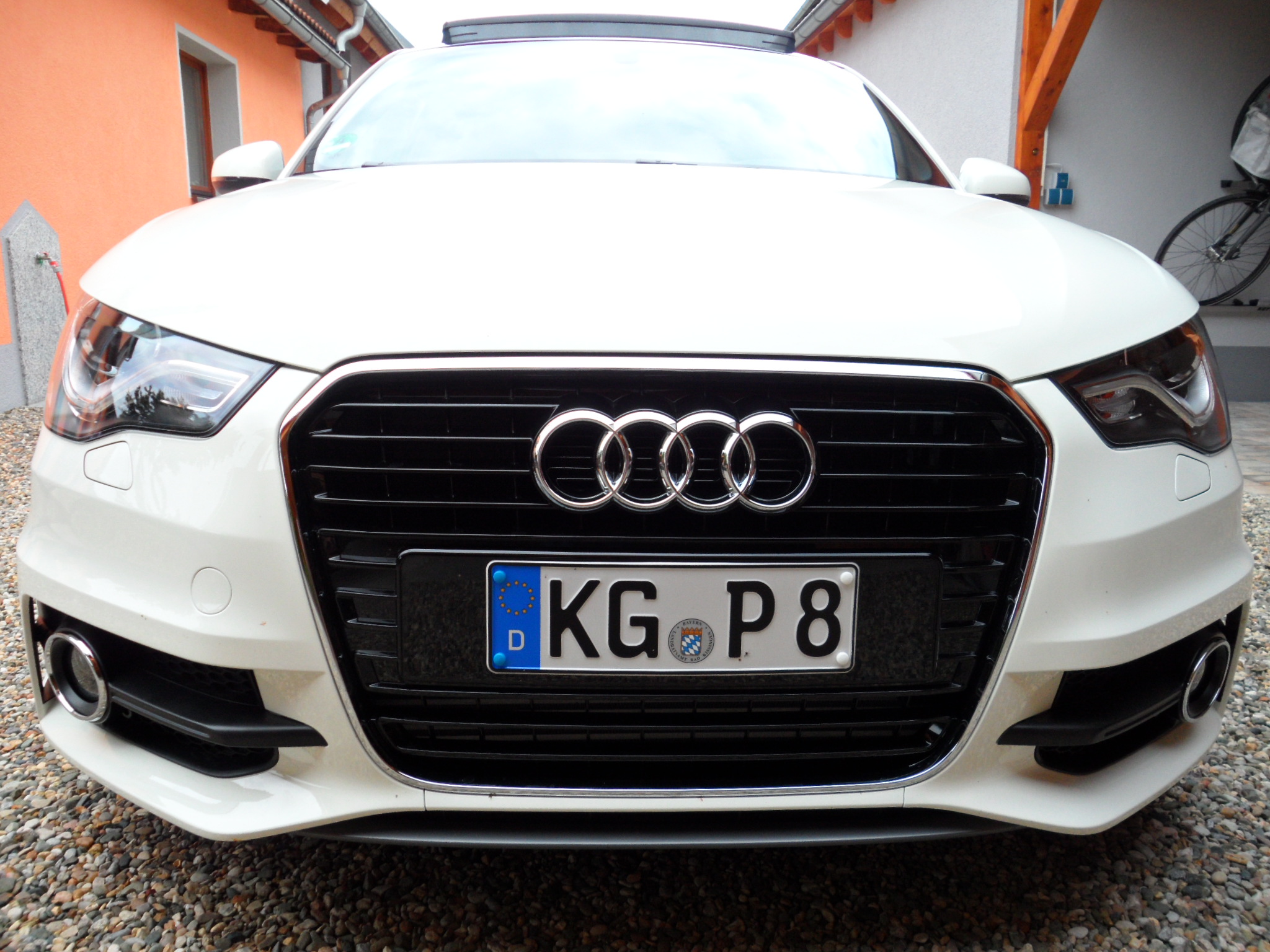

    nochmal von vorne mit Chromringen an den Nebelscheinwerfern
