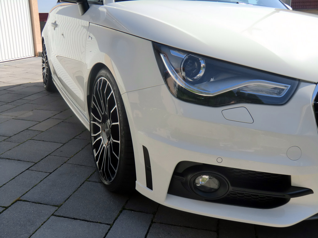

  5. OliveRR
    OliveRR Audi A1 Guru
    15.05.2011
    618
    120
    Hätte ich meine Rotoren behalten, hätte ich es genauso gemacht. ;)

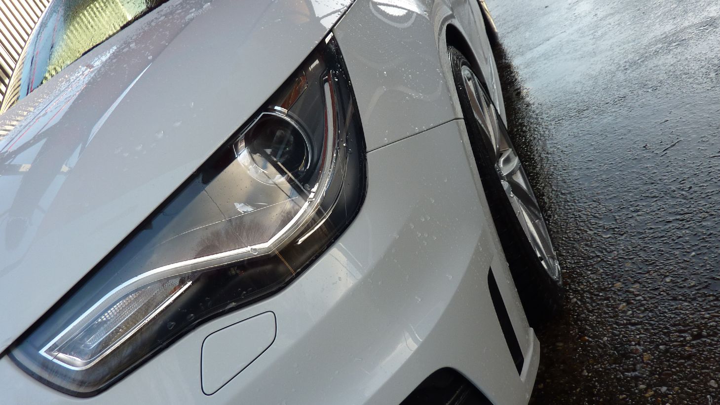

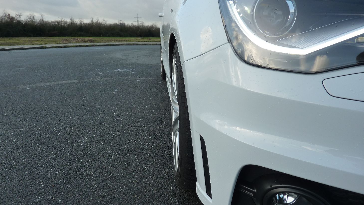

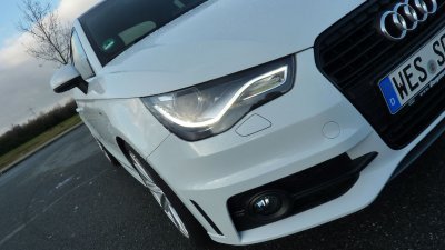

    Nur für dich noch mal drei Bilder aus einer besseren Jahreszeit.

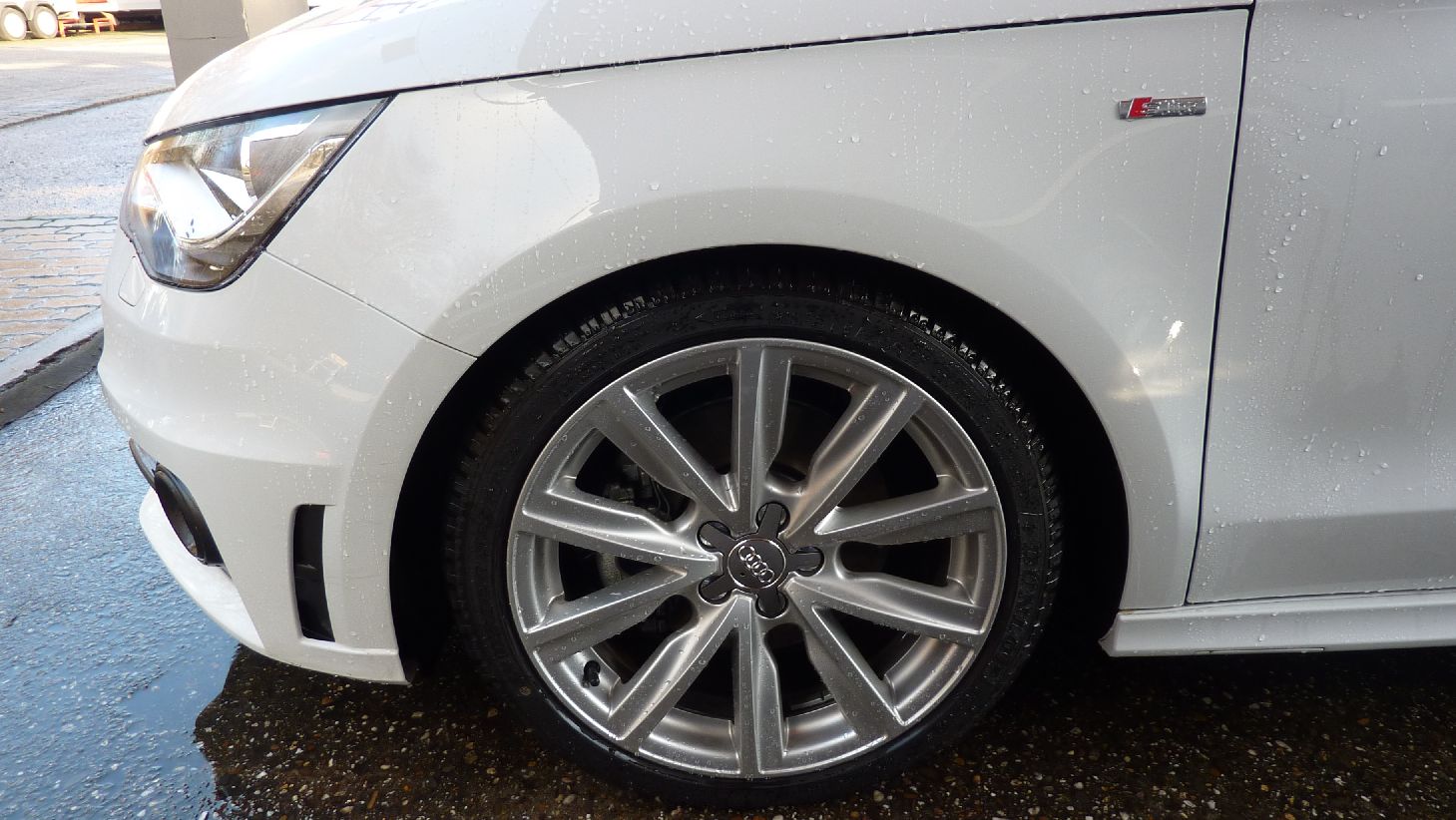

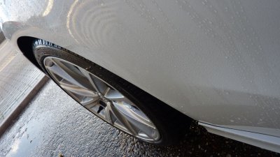

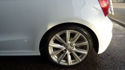

  7. Hans_sein_Franz
    Hans_sein_Franz Audi A1 Guru
    21.06.2011
    468
    80
    Ich könnte vielleicht bissel helfen.

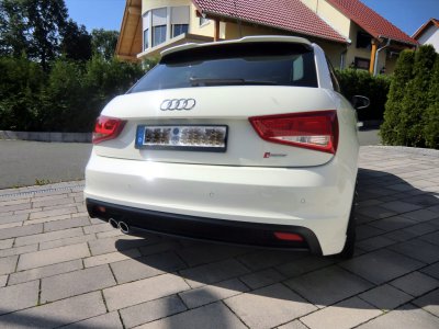

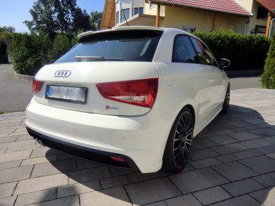

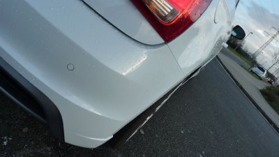

    Auf den Bilder ist folgender Zustand zu sehen:
    Felgen von Audi 7,5x17 ET36
    Bereifung 215/40 R17
    Distanzscheiben VA20 (also 10mm pro Rad)
    Distanzscheiben HA24 (also 12mm pro Rad)
    Tieferlegung VA ~ 50mm / HA ~ 45mm
    Gruß
