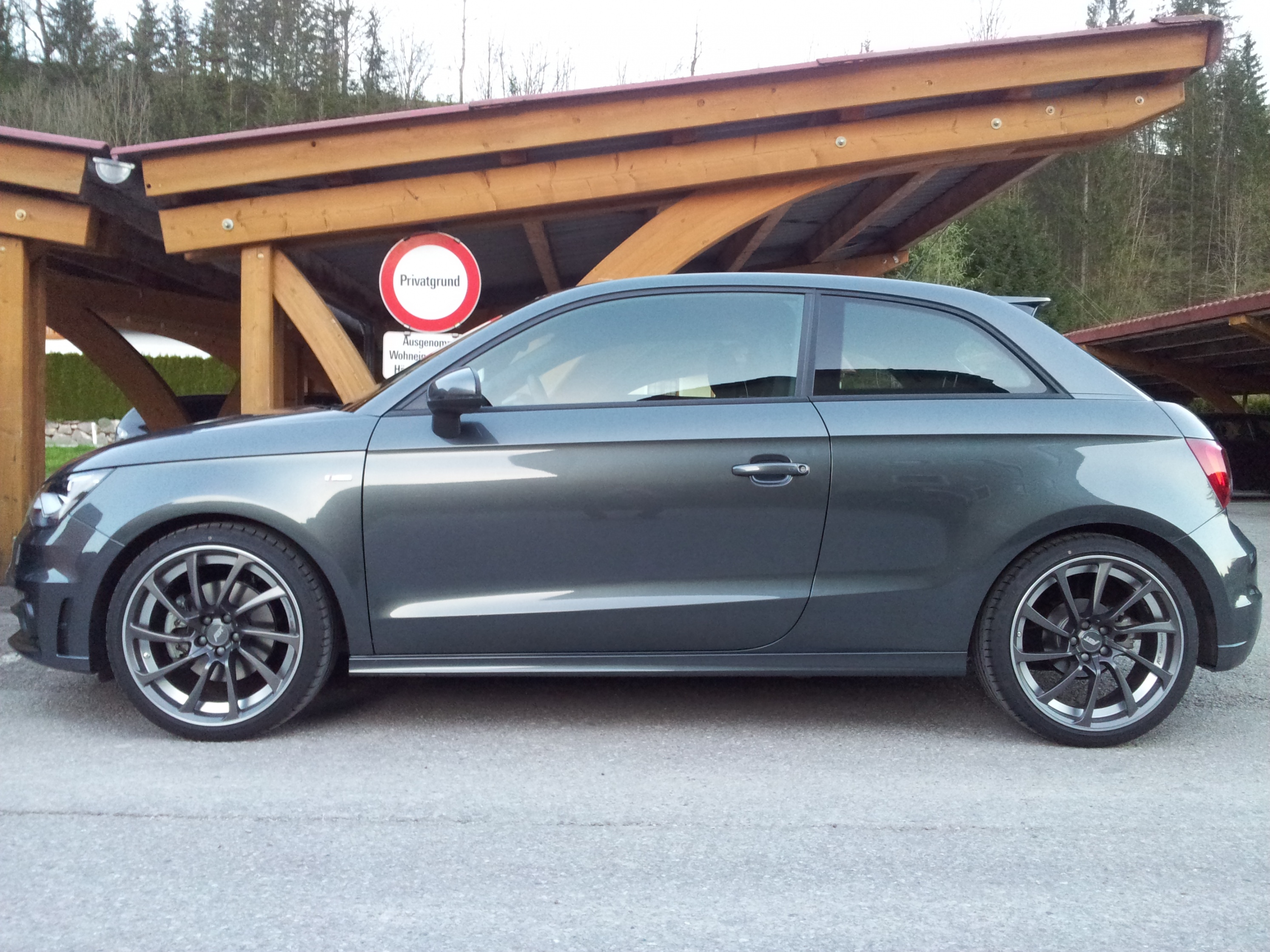

  7. A1_S-Line
    A1_S-Line Guest
    Wie schon mehrere male beschrieben.......................
    vorne und hinten 40mm pro Achse!:thumbup:
    Siehe meine Bilder.;)
