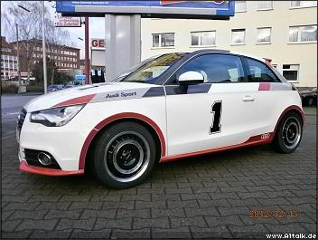

    hmm, da hattest du ja noch den Heckscheibenwischer :w00t:
    Hast du schonmal überlegt den matten Streifen um das Heck zu führen?
    Würde bestimmt cool aussehen ;)
    Ähm, die Felgen passen vielleicht zu einem Black Panther, aber nicht zu einer Brown Cow mit silbernem Mützchen :D

    oder so was?
    kann man auch im winter fahren schöne 7,5x16 mit 215\45R16 :cool2::smile:
