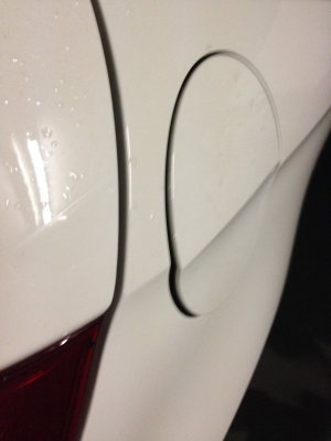

    Bei mir wurde auch am Tankdeckel gearbeitet, der Meister hat beim Auslesen vom Fehlerspeicher einen Defekt am Stellmotor entdeckt, eigentlich sehr löblich aber schaut euch mal die Ausführung der Reparatur an - ich war sprachlos der Wagen wurde mir wirklich so übergeben:

    Schreib eine Mail mit allen Angaben inkl. der Bilder an AUDI Kundenservice. Lass dich so nicht abspeisen. Fast schon eine Frechheit. "Stand der Technik" :D ... und zum Mond wollen :D :D

  4. Agent L
    Alta, bei der Klappenstellung zieht dein Auto ja ständig nach rechts.

    Nachdem ich eine Mail mit den Fotos an die Geschäftsleitung des Autohauses geschickt habe wurde die Klappe sofort gerichtet, der Meister hat sich zig mal entschuldigt, faselte etwas von Klipsen, die sich gelöst haben - vermutlich hat er wohl einen Einlauf bekommen und das mit Recht!
