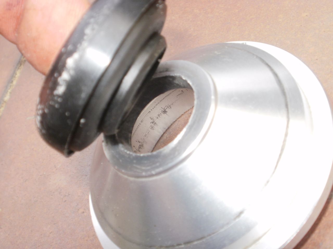

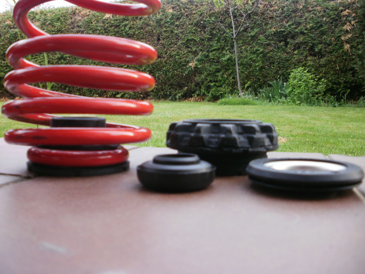

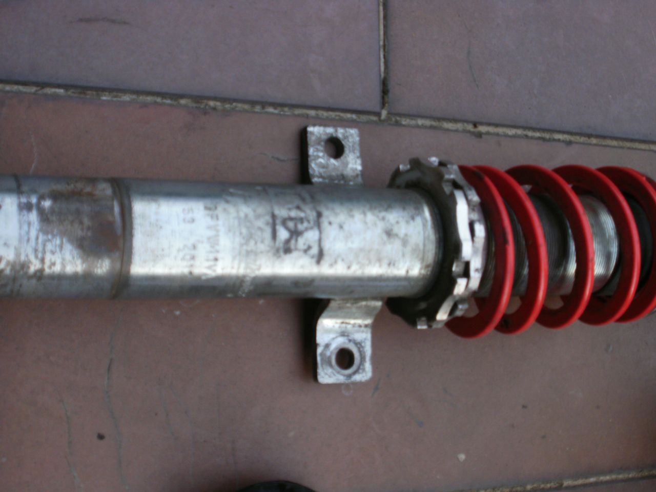

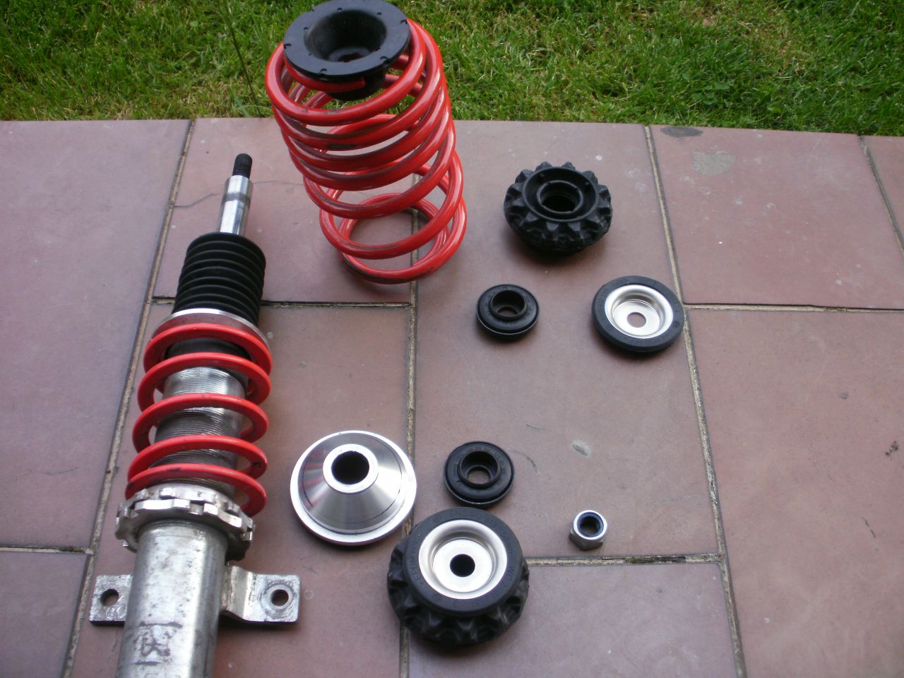

    HI,
    hier mal Bilder der Polo Teile und Cupra Gummi !!
    Das TA Gewinde wird ne kleine Aufgabe weil Lager und Federteller schon mal nicht zusammen passen.
    Lager hat ne Fase und der Federteller ist flach !!
    Lager ist original VW Audi !!
    Entweder Gegenfase in den Federteller oder gleich noch a bisserl weiter bearbeiten, daß das Lager komplett reinflutscht, würde auch noch ein paar Millimeter bringen !!
    Cupra Gummi harmoniert mit TA Perfekt, bringt halt von der fast nix ! a1-1.jpg a1-3.jpg a1-4.jpg a1domlager.jpg
