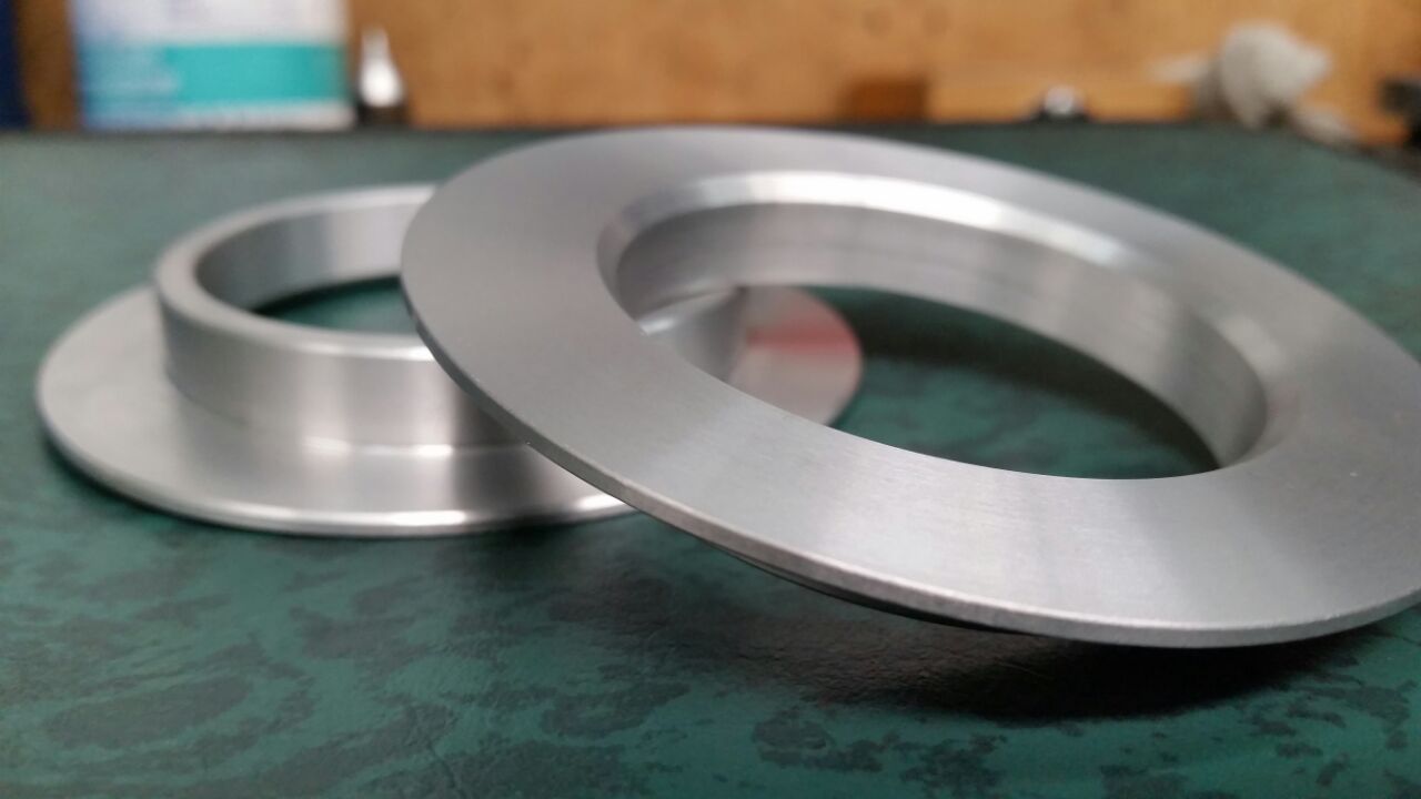

    Hallo habe das bilstein b14 hab vorne 31cm mit 1cm restgewinde und hinten 32,5 ohne restgewinde! Ist ja kacke. Das mit der gewindeverstellung an der ha weglassen und statt dessen das Gummi klappt irgendwie nicht. Ist das vom Durchmesser genauso wie die originale Auflage? Ich hatte vorher eibach federn drin und an der ha die Gummi Auflage vom audi a2 damit er gut 1cm runterkommt. Aber wenn ich das Gummi benutze dann liegt die feder auf einer Seite ca 1cm frei in der luft. Oder ist das ein anderes Gummi? Teilenummer? Als Notlösung hat mir ein Kollege was gedreht anstelle der gewindemutter. Dann liegt die feder ganz unten auf der original Verstellung auf dem Boden und das gedrehte teil verhindert das die feder Spiel hat. Soll ja sicher sein ;)
    Muss ich aber noch einbauen in den nächsten tagen.

    patricknrw: hast an der HA den Teller/Gewindeteller getauscht? Was hast du da durch mehr an Tiefgang? Kannst du mir sowas auch drehen lassen?
